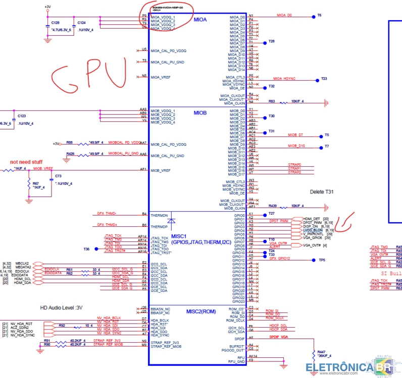

  8. Pessoal, voltei com o aparelho na bancada.. vamos lá. Eu fiz todas as verificações no LVDS e aparentemente o circuito esta OK.. Eu não tenho muito conhecimento, mas parece ser algo ante.. vejam.. Não tenho a tensão de LVDS_BLON.. ela vem da GPU DEIDCADA. - Fig 1 Na ponte Norte.. não tenho o Resistor... então acredito que ele assume só se modificarmos para o modo Discretet/UMA (Da para exluir a GPU?) - Fig 2 O sinal sai da GPU - FIG 3.. mas o LCD_BK .. sai da PCH.. com 3.3V Alguém sabe se eu consigo desabilitar a GPU nesse QL8? Eu não achei nada. i da GPU
