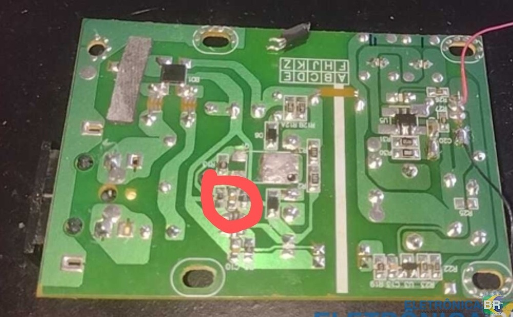

Luiz Augusto Lossio Seiblitz respondeu o tópico de Rochedo Info em Pedidos de Esquemas e BIOS (Displays/Projeção)@Rochedo Info boa tarde meu amigo! Estou com uma placa dessa na bancada! Amanhã vou passar o código do Mosfet pra você certinho! A princípio poderia me passar o valor do resistor que está assinalado na imagem? O meu está inclusive em paralelo! Tem 2
