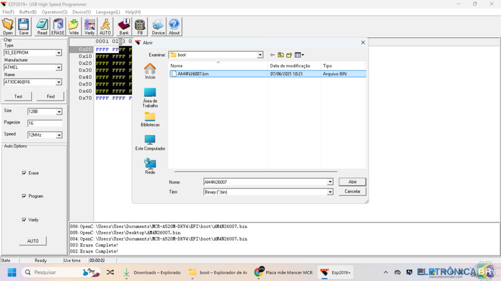

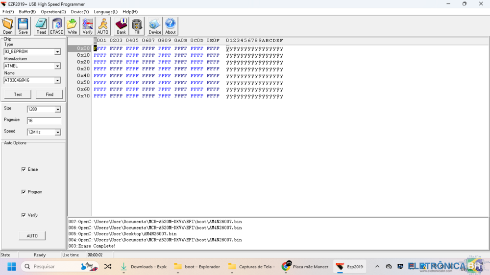

  1. Eu baixei esse arquivo do site da fabricante também, alterei o formato para .bin porém quando abri o arquivo pelo gravador ele não mostra que leu as informações. Fica só FFFFF se mando gravar assim mesmo da erro. alguma alternativa ?

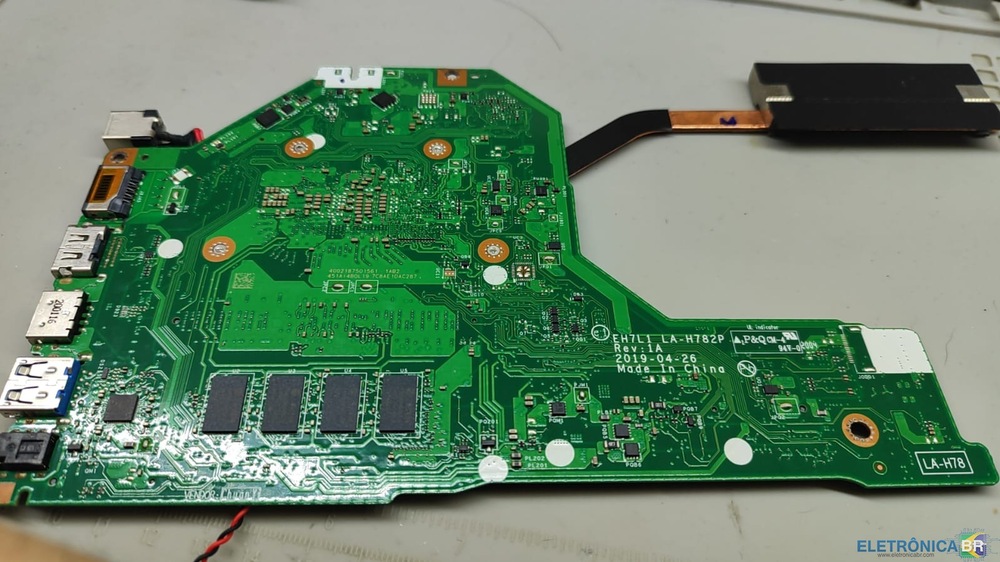

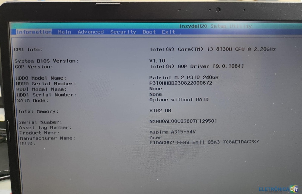

  4. DEFEITO: Congela na inicialização do sistema. OBS (Funciona normalmente na Bios) Processador intel core i-8130U, chip de memória onBoard Micron. Pesquisando mais afundo vi em alguns foruns chines que existe uma bios com a memória onboard desabilitada. Alguém tem conhecimeto disso ? se tiver o arquivo da bios melhor ainda. Testes feitos: Teclado foi desabilitado, regravação de bios 3 arquivos diferente, trocado ssd. Se alguém tiver o passo a passo também para desabilitar fisicamente as memórias já está valendo. (Não descartei a possibilidade de ser PCH/Processador também)
