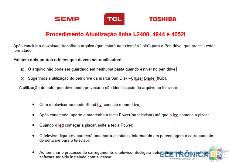

Atualização TV semp Toshiba  DL4844 via pendrive + orientações.

A princípio para a DL4845i (A) placa *35019026 não serviu!(loop infinito)
Aparentemente tem compatibilidade com a L2400 , 4844 e 4052i!!!

1 hora atrás, Betinhodaeletronica disse:
ta errado esse arquivo,quando baixa fala que o nome do arquivo é 4845i @Chagas Moura
Baixei o arquivo e dentro diz servir para os modelos  ""Procedimento Atualização linha L2400, 4844 e 4052i"
Portanto pode usar no modelo 4844
Betinhodaeletronica
@xandy_73  pelo nome do arquivo zip n quis arriscar...o nome é kdl48mt e tal....achei estranho mas que bom que deu certo pra vc
