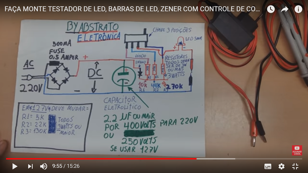

Descrição do Arquivo
Encontrei, fabriquei e testei: o melhor testador de Barra LEDs, LEDs e Diodo Zener.
Estou disponibilizando para todos, pois foi o melhor de todos que encontrei até o momento
pela praticidade e simplicidade do circuito.

Eu uso um circuito desses,mas sem o cap elet,para evitar choques e uma carga residual vinda dele e por acidente encostar em uma pci.Mas esses apetrechos ajudam muito no teste de barras led e led.🔧
