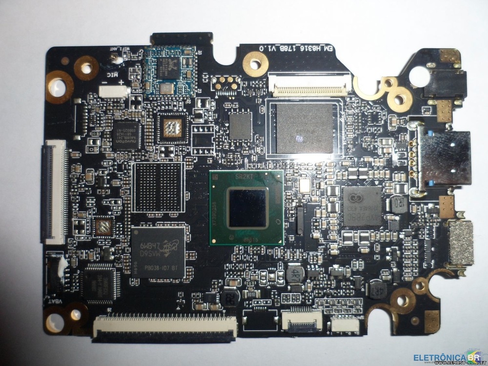

PNT10131DEDB
alimentação: APX288C
eMMC: BWCTAK411G32G
MB: EM_H8316_178B_V1.0
BIOS: W25Q64FWIG_1.8V (8Mb)
CPU: Intel_ATOM_Z8350_1.44GHz_SR2KT
Windows key: offset 440014

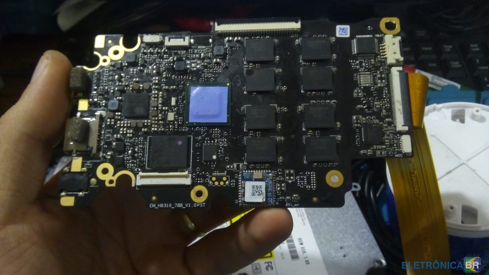

@FDONATO sabe me dizer se essa bios tbm funciona nessa placa? Estou com essa dúvida pq ja regravei nela e não sobe video. Parece ser o mesmo modelo, porem ela tem um banco de memórias a mais e é "H8316_78B".

Também estou precisando da bios  da placa idêntica a sua da foto. @geek889 .
Tenho um dump da minha Bios que o dono faleceu o o cunhado trouxe pra formatar o notebook, porém não é formatação não é uma senha na Bios.
Olhando o DUMP no UEFI tool, não tem senha na região, esta tudo 000000. coisa de loko, por isso preciso de uma bios pra ver o que faz no sistema.
