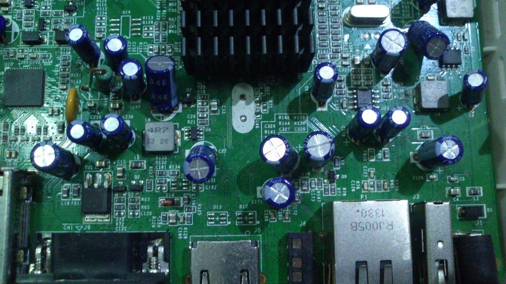

Olá, estou com esse receptor, não funciona rede, mas não consegui localizar o ci de rede nessa placa.
segue as trilhas do conector rj45! o processador é que faz a rede direto
Tire 1 foto da placa toda dos 2 lados.
talvez o chip está longe, porém as linhas seguem apenas de 1 lado do PCB da placa. Assim com a foto da placa toda seja melhor lhe orientar...
Mas qual o sintoma? os leds do conector rj-45 estão acesos direto? mesmo sem cabo conectado?

Boa noite Pablo,trabalho com manutenção de receptores, e esse modelo seu, sat hd plus usa o processador Sanplus SPHE1512a ,e o sinal de internet que entra pela porta lan vai direto no processador, a unica coisa que pode dar defeito nesse caso é o conector de lan que possui um transformador de acoplamento interno, se não for esse conector infelizmente será o próprio processador ,e resolverá somente trocando ele,já troquei vários aqui.ok
Antes de qlqr caminho na placa, passa por 4 resistores 75 ohms...
