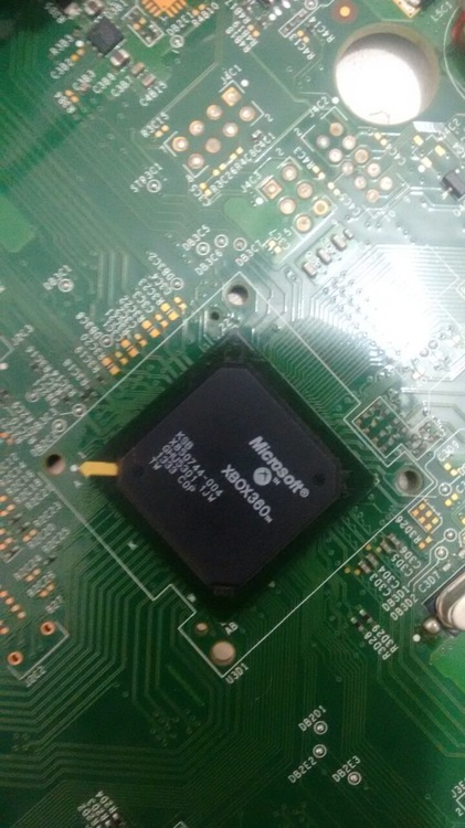

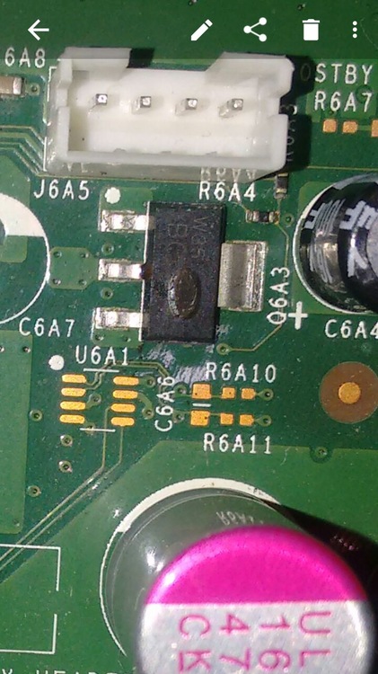

boa tarde galera sou novo por aqui venho com mais uma tag para que vcs me ajudem como faço para saber o valor do componente q6a3 pois o meu torrou total e não da pra eu saber, desde de ja agradeço:-\
tira uma foto pra facilitar a localização que ja te falo ok...
  • Autor
14 horas atrás, repair disse:
ok . ta ai as imagens se puder me ajuda ficarei grato!
Antes de troca-lo verifique se nao tem mais algum componente com problema, caso contrario quando trocar vai queimar novamente!
É o BCP51 fácil de achar em sucatas é um transistor comum 45 V, 1 A PNP, abaixo tem o datasheet pra vc achar um substituto em sucata ou tem ele no mercado livre pra venda ok
Se ajudou de um Joinha pra ajudar tbm ok 8)

O modelo dessa placa não é corona? Pela foto parece ser. Eu só nao soube identificar se é V1, V2. V3... etc.
Aproveite e corrija seu título para os padrões. XBOX 360 - Modelo e versão da Placa - Defeito.
Respondi sobre a pergunta do título "xbox 360 slim q6a3 torrado" mas parece que voce tem mais problemas além dele.
Se está consumindo toda essa corrente, tente identificar quem está aquecendo. Pode ser o próprio regulador U5A2.

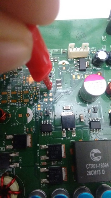

um leve aquecimento no U301 . sera que lele esta queimado? e ja agradeco pela atencao.
@andersoncosta
Como sempre, reguladores e KSB com defeito.
É bastante normal quando o cliente usa fonte paralela dar esse problema . Defeito nos reguladores e esse U301 entrar em curto.
Por outro lado é só trocar ele e os reguladores que está resolvido.  (No seu caso, ainda precisa verificar o que causou a queima do Q6A3)
Caso efetue e serviço , não esqueça de orientar seu cliente para adquirir uma fonte origina e nao usar mais essa fonte paralela. Do contrário voce vai trocar e alguns dias depois pode voltar a dar o problema e ele certamente vai exigir a garantia.

bom dia amigão efetuei a substituição do ksb e dos reguladores de 1,8 e 3,3 v  mais a placa nao ligou porem o consumo alto que estava dando na fonte assimetrica e aquecendo o KSB parou de aquecer e aquele consumo na linha de 1,8v baixou pra 0,01 e consumo. medindo os pinos dos V1D1 no pino 2 esta oscilando a voltagem entre 1,35 v a 1,7 teria mais glgum lugar pra eu medir ?

Aproveitando o tópico,
no meu xbox 360 corona também queimou o Q6A3 (BCP51), o BD136 pode ser utilizado como equivalente?
Identifiquei os transistores Q6M2 (MMBT2222) e Q2R1 (????) com valores de medição estranhos, portanto, vou troca-los também, mas gostaria de saber que transistor é o Q2R1, no encapsulamento é AEYV11 (se não me falha visão rsrs)?
