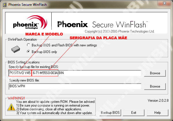

Ola amigos sei que tem muitos amigos que tem certa dificuldade de utilizar aquele Universal BIOS Backup e algumas vezes dependendo da placa ele nem funciona ou versão do Windows vai la saber, então por isso que resolvi criar esse tutorial alem do backup das bios PHOENIX podemos efetuar a gravação da mesma pelo Windows...
A principio vou mostrar como fazer o backup:
1º baixe o seguinte arquivo e o descompacte em seu diretório
2º dentro dele vai ter um arquivo chamado "SWinFlash.exe" execute ele
3º vamos ter a seguinte tela
4º agora vamos selecionar o campo "BACKUP Bios only"
Verifiquem que o botão onde estava escrito "FLASH BIOS" mudou para "Backup BIOS"...
5º agpra no campo "Specify backup file for existing BIOS" vamos colocar o nome do aquivo de bios que vamos efetuar o bakup.
para ficar legal acho interessante em seguir a regra como citei abaixo a Marca e modelo do note e o modelo da placa mãe...
6º Tudo pronto então so clicar no BOTÃO "BACKUP BIOS".
automaticamente a bios vai ser gravada na mesma pasta onde se encontra o arquivo "SWinFlash.exe" então basta entrar na pasta e upar para nosso gerenciador de arquivos para aqueles que não são Visitantes, Novatos e Aspirantes os que forem podem upar no 4shared e compartilhar com a gente o link...
Para aqueles que vão fazer a atualização da bios e TEM CERTEZA que o arquivo .BIN, .ROM, .FD, .WPH é o correto então vamos dar continuidade:
1º Com todos o procedimento acima ja efetuado então vamos selecionar "Backup BIOS and Flash BIOS with new setting" e em seguida clique em "Browse" na linha do "Specify new BIOS file"...
2º Selecione o arquivo de bios baixado e que vc tenha certeza q é o correto e então clique no botão "Flash BIOS"
Finish
Fica ai a dica...
