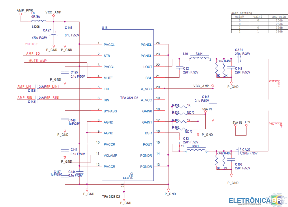

Olá pessoal , a tv apresenta imagem normal mas está totalmente mudo sem som .  Baixei o esquema da tv mas na pagina 7 do manual de serviço o desenho elétrico está incompleto .   O pessoal fala que dá muito defeito no amplificador smd TPA3124D2 de áudio . O cliente relata que parece quando esquenta o som vem .  Agora na ora que liguei não tinha som nenhum . Pode ser até um capacitor smd na redondeza .   Capacitor estufado na placa da fonte não seria tá tudo normal não encontrei nenhum capacitor estufado e as tensões de 5 e 12v estão normais .

Tenta aquecer a placa com um soprador térmico ou secador d
e cabelos pra ver se o som vem, se o aparelho funcionar você tenta esfriar a área com um cooler até apresentar o defeito novamente, já resolvi problemas parecidos isolando a área defeituosa simplesmente aquecendo o circuito
