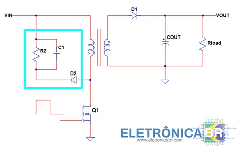

Ola pessoal estou com uma dúvida, em relação ao circuito, mas precisamente o caminho feito pela corrente, como mostrador na foto em anexo a corrente esta percorrendo o caminho marcado vermelho vindo da saída do positivo da ponte retificadora, na foto percebe-se que em um dado momento ela se divide na altura dos resistores RA11  porem ela continua percorrendo o caminho ate chegar no trafo AH26 voltando passando pelos diodos DA4 indo de encontro novamente ao resistor RA11, como isso é possível ? não daria problema, como um loop no circuito, poque levar novamente a corrente de volta ao ponto onde ela se dividiu para então ir ao RA11? essa é minha dúvida.

Buenas,
esses diodos, junto com o capacitor e os resistores, formam um circuito snubber (supressor). Simplificando, é isso:
No momento que o FET conduz, ele injeta toda a tensão vinda do retificador (uns 300 a 350 volts, no caso dessa fonte) no enrolamento primário do transformador. Quando ele para de conduzir, o colapso do campo magnético faz com que ele gere uma tensão de polaridade reversa em todos os enrolamentos. Esse circuito serve para absorver parte dessa energia, impedindo que a tensão no dreno do fet passe do limite dele (800 volts), o que faria ele queimar.
Os diodos servem para que o snubber só atue quando existir tensão reversa no primário do transformador. O capacitor serve para retardar a subida da tensão, e os resistores dissipam a energia na forma de calor.
