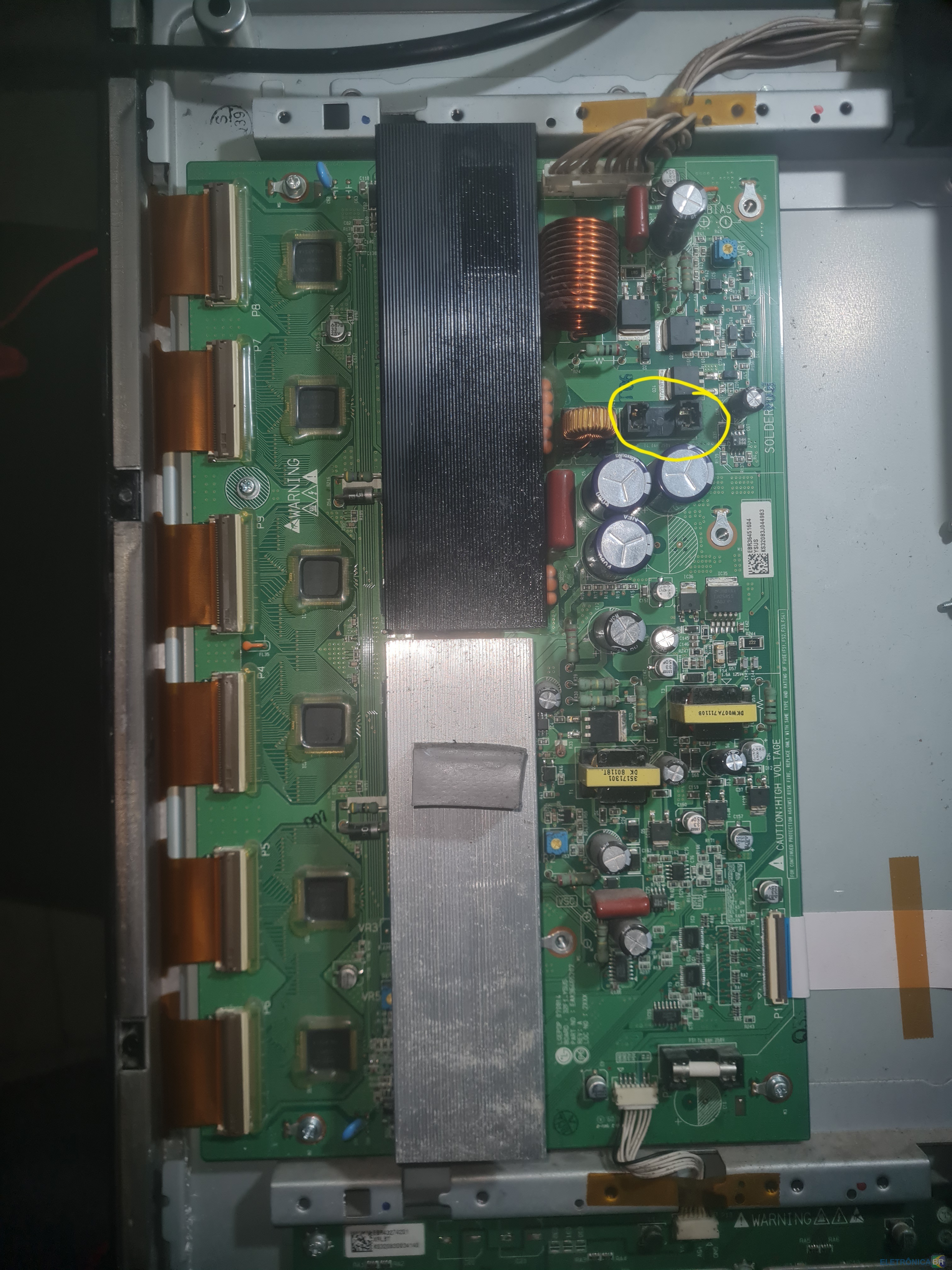

Boa tarde!
Tv LG 32PC5RV
Tela apagada, Tensões placa Ysus normais.
Minha dúvida é sobre a tensão sobre Q510, que parece que receberia sinal de IC 504 para conduzir.
Tensões na saída zsus da placa integrada fonte+zsusPSPU J705A:
Q505 30G122
C= 183V  G= 129V E= 133V
Q506 30G122
C= 183V G= 128V  E= 128V
Q507 30G122
C= 129V G= 2,8V  E= GND
Q510 7N65C
 D= 129V G= 0V  S= GND
IC 504    A314H
Tem 15v pino 8
sem tensão no pino 2
pino 6 com 1V
IC 503 tem 5V no pino 20
pino 16 nada

O Amigo veja essa dica...Retirar R 402 smd de 15k na placa ysus localizado entre os dois dissipadores,
faça esse teste e nos retorne.

Bom dia!
Essa TV tem duas ou três versões de placas.
Essa que tenho na bancada a placa Ysus é modelo Ebr36451601 .
Não existe esse resistor, ou se existe equivalente à função é com outra numeração.
A minha dúvida ainda é sobre as tensões na saída Ysus, o IC 504 A314H, creio ser acoplador ótico e necessita de tensão no pino 2 para fazer conduzir parte da tensão do pino 8 para o pino 6 e através de outro circuito, chegar a tensão ao Gate do Q510.

amigo eu consertei isso a 10 anos atras...mais seu raciocínio ta certo esses pulsos para o ic 503 vem do circuito time control que fica na principal..

  • Autor
Boa noite!
Não encontrei peças com defeito até aqui.
Apenas falta de tensão e sinais nos pontos que mencionei anteriormente.
Sobre o auto gen não tentei. Vou fazer.
Grato!

Em 27/06/2020 às 19:45, Multimarcas disse:
Não encontrei esse resistir. Onde fica. Tem que tirar os dissipadores. Pois procurei saber e não achei na placa
Em 10/05/2026 às 06:39, Alexandre Araujo Freitas disse:
Está em curto, fs2 aberto e não tem nada aparente, tem todas as tensões.
O que exatamente esta em curto?
