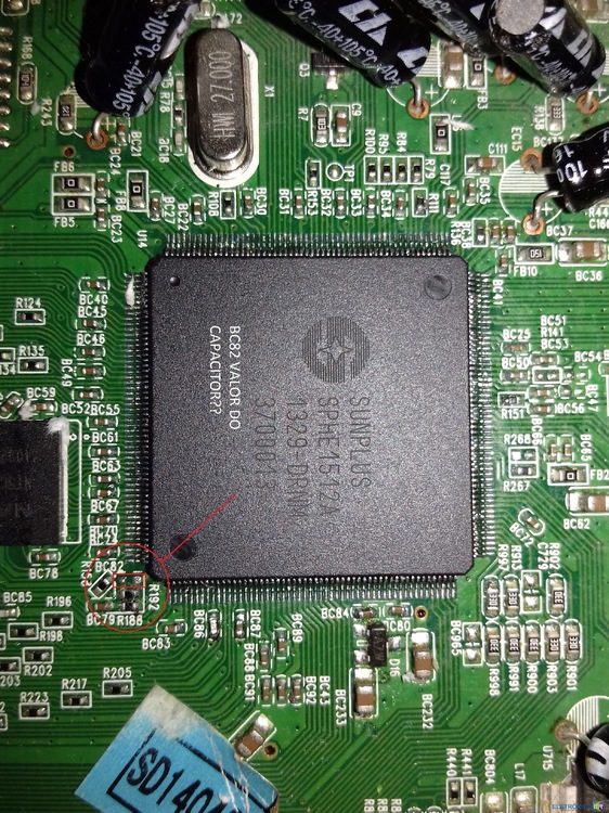

duosat twist processador em curto!
Ola a todos, gostaria de sanar uma duvida, posso trocar o processador do duosat twist? Ou ele tambem tem que ser homologado? É um SPHE1512E o mesmo do alphasat chroma plus se nao me engano... e o do alphasat chroma plus tem que ser homologado e dá a entender entao que o do duosat twist por ser o mesmo processador terá que ser homologado tambem mas como pode depender de aparelho pra aparelho eu gostaria de tirar essa duvida! Obrigado a todos pela atençao desde ja!

Fiz sua pergunta em alguns outros canais que participo e a resposta q tive: p/  duosat twist pode trocar o processador que aparelho vai dar boot, mas quanto a funcionar em IKS, tem que ver se ainda tem suporte da dusoast pra ele, caso tenha disseram que vai funcionar!
Seria bom se tivesse um outro aparelho pra ver se está funcionando e por garantia extrair o arquivo dele pra regravar na eprom do que vc está querendo trocar o processador!
No Twist, você pode trocar o processador normalmente, o IKS para SAT esta funcionando, fique tranquilo, esse modelo não precisa de autenticação do fabricante.

Olá a todos, o processador chegou hoje e troquei mas ainda esta faltando chegar um ci smd de 8 terminais serigrafia ACQE que tambem esta faltando na placa bem perto do conector femea da fonte de 12v que eu acredito, regula a saida de 5v! Mas eu preciso saber o valor de  um capacitor smd que por descuido meu acebei retirando quando fui soldar o processador novo, é o BC82 que fica bem proximo ao processador junto a dois resistores R188 e R192!  E tambem preciso saber o valor de tres capacitores eletroliticos que estao faltando na placa 20210409_203841.thumb.jpg.bd21cf2a680775317f8543615f9766fc.jpg20210409_203755.thumb.jpg.b6bc1e8f591da498af800355845c8a11.jpg20210409_203746.thumb.jpg.5ca95071aedfb26aa6e7f4760a4d97ba.jpgTC57 e TC58 na parte de alimentaçao dos tuners e EC17 esse ultimo tambem fica proximo ao conector de 12v da fonte! Sera que esse capacitor BC82 é muito critico? Enfim, se alguem poder me informar os valores desses capacitores eu agradeço!!
  • Autor
Olá a todos, o capacitor smd bc82 aparentemente nao tem muita importancia no circuito porque esta funcionando normal sem ele!! Capacitores EC17  220uf 16v e TC57, TC58 sao de 220uf 25v melhor colocar todos de 25v ou até mesmo de 35v que aguenta melhor!! Tive que trocar os dobradores dos tuners tambem MP8126! O receptor esta funcionando normal pelo iks até canais hd pegando!! Muito obrigado a todos aqueles que me ajudaram com as dicas!!
