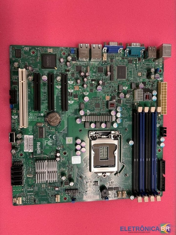

  8. X8SIL0.527 Bios Servidor Itautec-Infoway LX103 Placa Mãe X8SIL, X8SIL-V e X8SIL-F Versão 1.1 Informações do Arquivo Uploader marcoeraquelklin Enviado 18/01/2024 Categoria Outros Arquivo disponível no Gerenciador de Downloads Abra a página do arquivo para clicar em Download, conferir detalhes, versões, comentários e avaliações. Abrir página do download
  9. marcoeraquelklin postou um arquivo em Outros
    • 0 downloads
    Free
