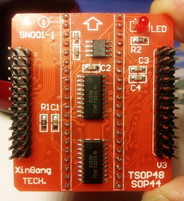

Com a nova atualização para a ver. 6.00 alguns adaptadores TSOP deixam de funcionar, pois 80% dos adaptadores são falsificados...
como identificar os adaptadores?
O da esquerda é FAKE, o da direita é original...
?action=dlattach;attach=81741;image~
Original (reparem no canto superior esquerdo diz SN001-1 e não FOR TL866)
?action=dlattach;attach=81772;image
Para já a única maneira de voltar a funcionar é fazer o roolback (downgrade do firmware do TL866)
Firmware 3.2.61 E usar a ver. 5.91 software.
Devem voltar para a versão anterior, mas como fazer...
Façam o download dos dois ficheiros e sigam as instruções nos documentos.

Está enganado... contactei a autoeletric e garantiram-me que nunca fabricaram as palcas com essa serigrafia... por isso é FALSO...
A minha placa tem 6 anos e deixou de funcionar, fiz o procedimento e já funciona, mas mandei vir a original do fabricante, pois nas próximas atualizações vão eliminar as restantes placas não fabricada por eles...
Se consultarem o link do fórum que forneci vão ver que o problema está na programação da PIC ( PIC12F629 ) que vem na placa, além disso traz proteção contra cópia, pelo que já consegui encontrar até agora, há um Russos que vendem uma PIC para subsstitui a "falsa" por uma crakada.
Sim a Ver 6.00 tem pouca diferença, mas a maior diferença está no algoritmo que o programador envia a PIC, se a pic não retornar com o algoritmo certo ele rejeita a placa, mas há umas placas fake que ainda funcionam com a ver 6.00, mas pelo que me foi dito no e-mail que recebi da Autoeletric eles estão a trabalhar para que essas deixem de trabalhar também

atualizei o Firmware usando o 6,10 e no teste acusou V3 OK,  e pela foto é o seu fake da esquerda.
como pode?

sua gravadora  reconhece V3 no teste do adaptador?
pra mim a verdadeira é justamente a da esquerda, é essa a foto que aparece no fabricante, a da direita nunca vi a venda.
teste do adaptador? você se refere a versão de hardware? se for isso ela consta assim: hardware interface ver: TL866A V03.2.62
só pra constar que a minha gravadora é a versão tl866cs só que flasheei ela com a versão da tl866a pra ver se mudava algo....
está com a versão 6.00 ou 6.10? vá em Help/About  coloque o adaptador Tsop48 V3 e mande detectar e veja a mensagem que informa.

Você não tem permissão para visualizar links. Faça login ou cadastre-se., eu estava com a versão 6.00 agora peguei a 6.10. Sobre a versão do adaptador, aparece V3... Agora uso: aplicativo 6.10, adaptador V3, firmware do TL866CS versão 03.2.63
