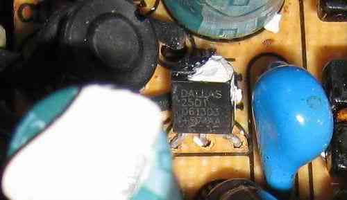

O trem de pulsos que o pessoal cita é gerado pelo componente que pode ser visto nas figuras abaixo:
Um teste rápido para ver se a fiação, tomada ou o plug está causando conexões intermitentes é inicializar o laptop em modo de configuração. (Pressione F2 durante a inicialização) Vá para o item de informação "Device Info" e ver o campo "Tipo de adaptador". Conecte o adaptador AC, o campo é atualizado instantaneamente, se o laptop pode se comunicar com o adaptador de energia AC. Se não o campo não muda por alguns segundos e, em seguida, relata "adaptador AC desconhecido".
Mova o cabo, plug, tomada, e veja se o campo é atualizado ou intermitente. Neste caso, é provável que um contato solto.
Se o campo apenas diz "Dispositivo desconhecido instalado" o tempo todo, tentar o adaptador com um laptop DELL diferente - se ele funciona nesse caso, é mais provável que o chip controlador de host nas placas-mãe ou a tomada do adaptador adaptador de energia que precisa resoldagem. No caso de o adaptador não funciona para qualquer laptop, é mais provável que o Você não tem permissão para visualizar links. Faça login ou cadastre-se. está danificado.
A outra maneira é com um osciloscópio
Leia algo mais na seguinte mensagem:
Espero ter ajudado ;)
