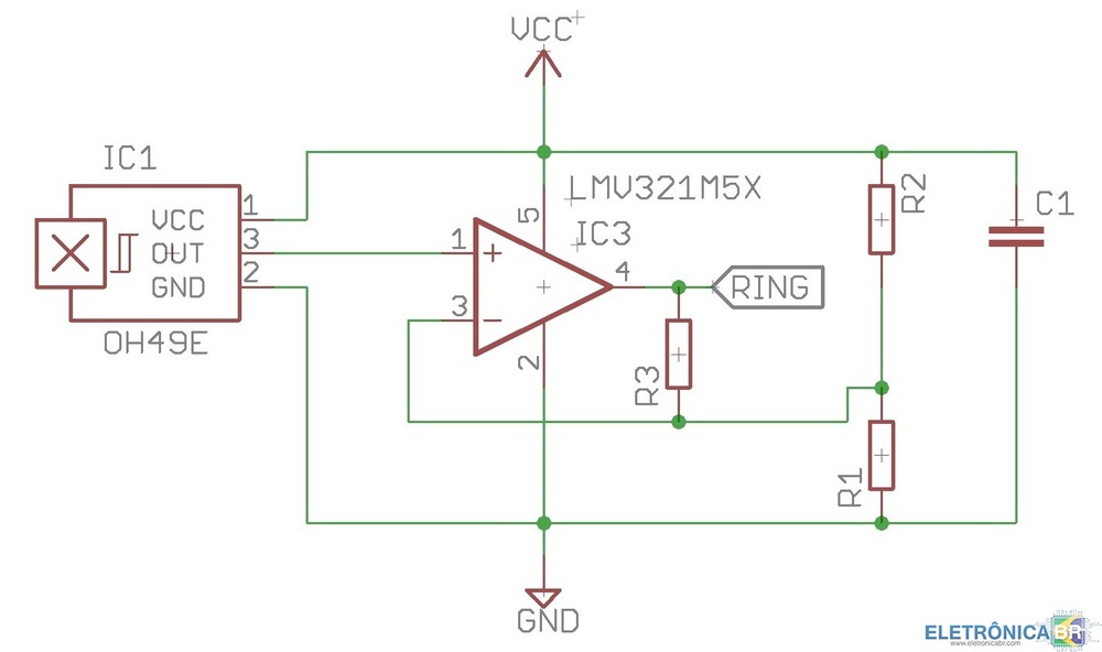

Tenho uma pedaleira zoon g1 e fiz um pedal de expressão passivo com um potenciômetro de 500k b e funciona bem, mas descobri o componente sensor de efeito hall OH49E que seria mais vantajoso que o potenciômetro pois não existiria desgaste mecânico e uma melhor precisão, mas me deparei com um problema, a tensão que sai da pedaleira para o pot é de 3,2 v, quando o pot está todo aberto tenho uma saída de 3,2 v, quando fechado tenho 0 v, mas com o sensor o mínimo valor fica em 0,80 v e no máximo de 2,54 v e com essas tensões não consigo eficiência nos efeitos que exigem a expressão será que existe uma forma de ajustar esse componente nesse circuito, abaixo segue o circuito que já utilizo com o potenciômetro e está funcional, aguardo o auxilio dos membros do grupo e agradeço a atenção.
Basicamente o que você precisará fazer é modelar a curva do pot (se for linear, provavelmente será uma curva do tipo a*x + b) e implementar esses ganhos usando OpAmp sobre a saída do sensor Hall.
Essa é uma das abordagens possíveis. Se quiser ir para algo mais "elaborado", você pode comprar um potenciômetro digital, fazer a leitura do valor de tensão do Hall e acionar digitalmente o pot em questão. Contudo, isso requererá um pot digital, um microcontrolador com pelo menos uma porta AD e saber programá-lo. Existe por aí muitos exemplos usando PIC e Arduino.

Pedal.thumb.jpg.bee630a0ee6eb9cb7e368e615132f15f.jpgVocê pode usar o esquema acima onde o OP AMP é rail to rail , ou seja excursiona de VCC à terra obtendo as tensões que você quer.
Só vai ter de calcular as resistências para obter o ganho e a excursão adequada.
Abaixo os links para os datasheets e local onde obter o amplificador operacional.
LMV3xx Low-Voltage Rail-to-Rail Output Operational Amplifiers
(corrigi o esquemático)

Tenta inicialmente :
R1= R2 - 10K Ohm
R3 - 3K3 Ohm
Variando R3 você varia o ganho.

Oi boa tarde, desculpe a demora em atualizar o post mas estive muito ocupado nas semanas que passaram, acabei não utilizando
do amp op e adotei uma dica que um amigo meu tecnico me passou ao invés de utilizar os 3,2 v da saida do pedal, puxei 5 v de um regulador de própria placa para essa saida e ajustei os 3,2v no proprio sensor pelos imãs e para zerar a tensão q ficava em 0,8 v coloquei um diodo na saida q quase zera o valor, ainda está em teste mas a principio já funciona como eu queria, agradeço a atenção de todos um abraço até.
