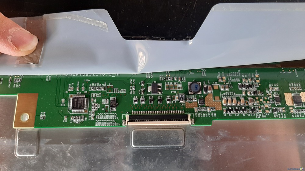

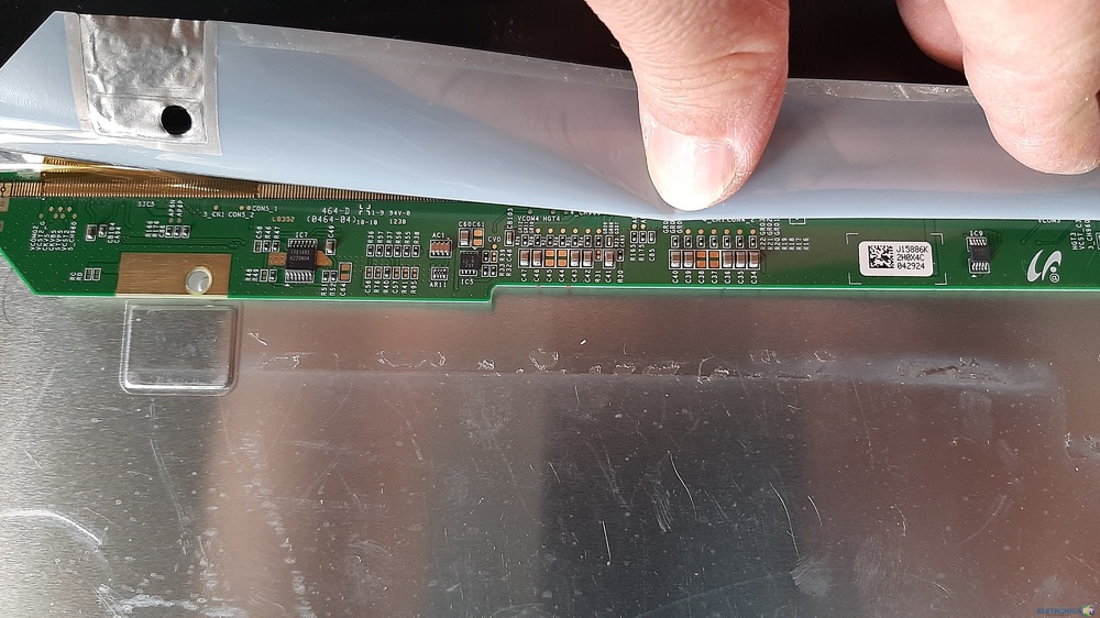

Amigos,
Estou com um monitor Samsung S20B300 com a imagem negativa:
Como tenho outro monitor igual fiz algumas trocas e constatei que o defeito está na tela LTM200KT08.
Vejam que esta tela não está arranhada e sem manchas.
Preciso de ajuda para testar e corrigir este defeito.
Olá,
Esse defeito normalmente está relacionado ao cabo flat ou falta de alimentação. Já tentou limpar o mesmo? Não sei se quando você inverteu as telas chegou a inverter o flat...
Se mesmo tendo avaliado as outras opções (flat ou falta de alimentação) então teria que partir para uma analise da tela, pessoalmente nunca peguei um com esse defeito que fosse a tela.

Tenho dois monitores iguais. Troquei suas telas e placas. Cheguei a conclusão que o defeito está na tela e não na placa do monitor ou no flat.
Já limpei e troquei os flats.

Sim, esse defeito na maioria das vezes eh da propria tela ! No caso de monitores não se conserta ela e sim faz a substituição da mesma.
Poderia ser algum dos componentes da placa da tela?
2 horas atrás, Fagudão Eletrônica disse:
Sim, o defeito eh em algum desses ICs, mas o fabricante não disponibiliza nenhuma documentação dessa placa  :(
  • Autor
Veirifquei Este CI está quente.
LA64H ou LAU5211Xb1-Q1
Pesquisei pela internet mas não encontrei datasheet ou algum site vendendo. Vou procurar uma tela quebrada para retirar este circuito.
Não sei se consego remover e soldar sem danificar o flat da tela.
