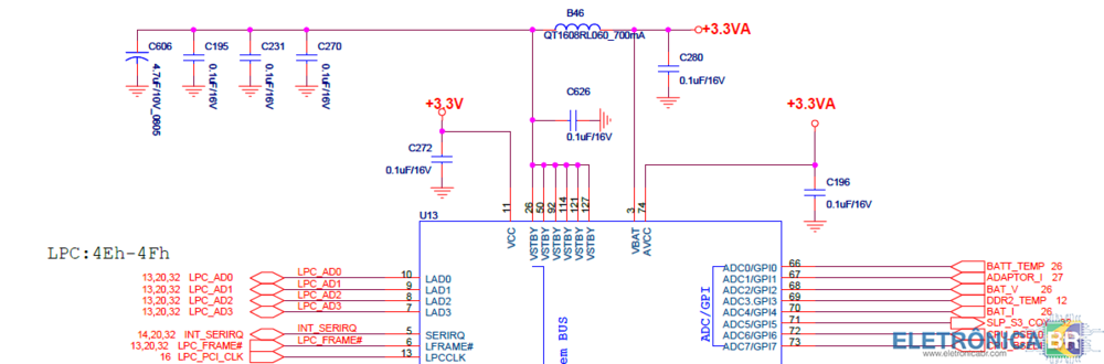

retirando a b46, o curto vai em direção ao u13, injetei tensão ali e o que está aquecendo é o U13, tem uns capacitores filtrando mas não aquecem ...só acusam curto...pode ser o U13?
1 hora atrás, Deiks disse:
Tudo indica que danificou o sio. Segue parte do esquema, para melhor compreensão.
Pode ter ocorrido curto durante a medição.
Editado: por regisfatef
inserir esquema.
  • Autor
O curto pode ser depois do SIO? ou terei que remover ele mesmo....vou ver se tenho outro igual aqui, mas acho que não
