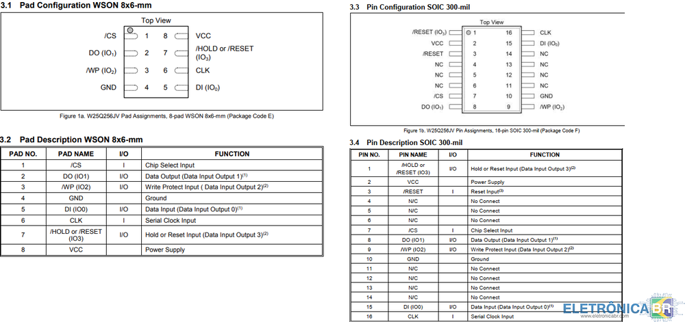

 Após resetar a Bios pela bateria de 3V o PC pisca 1 vez o led branco + 3 vezes o Led Laranja. Não encontrei o .bin para regravar o arquivo. Tbm não sei como gravar pois esta BIOS possui 16 Terminais

para ler ou gravar chips com 16 terminais basta soldar os fios em adaptador soic 300 mill, de acordo com os pinos do ci soic 8, conforme o comparativo abaixo, muda apenas as posição dos pinos, as denominação são basicamente as mesmas!

@guilherme Bucceni Alves tenta fazer o backup conforme lhe orientei na leitura do chip acima, e posta o arquivo aqui e me informa a service tag da máquina.
