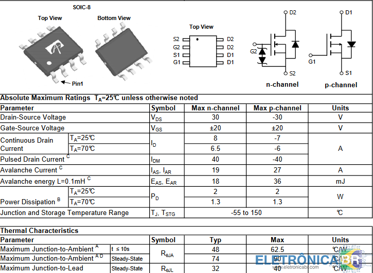

Este teste não fiz, mas tentei ligar a fonte sem o trafo das lâmpadas e notei que os dois Cis  que chaveiam os 12 volts estão inoperantes e são iguais conforme imagem abaixo, alguma outra dica??? pois não achei nada na NET a respeito deles, pois chega os 12 volts neles, e dela não sai nada pro trafo que alimenta as lâmpadas

Legal, sim, liguei e de no pino 1 e 2 tenho os 12 volts presentes ok em ambos, mas do outro lado nos pinos 5,6,7 e 8 não tem nada, esta morto idem nos pinos 3 e 4, o que me leva a crer que os dois IC's A4616 estão ruins.

@Maru são dois mosfets em cada invólucro. Entre pinos 1 e 2 (source e gate) terá pwm e não tensão contínua. Mesma coisa para pinos 3 e 4. Remova eles da placa e teste com multímetro. Detalhe, é um mosfet canal n e um canal p para cada ic.
47 minutos atrás, Maru disse:
se media a tensão entre pino 1 e gnd e entre pino 2 e gnd, está correto ter 12v em ambos. É um mosfet canal P. So conduzirá quando a tensão do pino 2 (em relação ao gnd) for para próximo de zero.  12v em ambos indica ausência de pwm e consecutivamente ic 801 está em proteção.

Olá a todos, estou tendo dificuldades de encontrar no mercado local e nas redondezas  o CI AO4616, algum colega saberia informar se poderíamos utilizar outro no lugar ou mesmo onde poderemos comprar o mesmo, tentamos no ML mas a qualidade é péssima, componente remarcado.

Para testar se tem mais defeito, é trabalhoso, entretanto dá para finalizar o diagnóstico. Coloque mosfet’s normais nos respectivos pinos (um canal P e um N).
