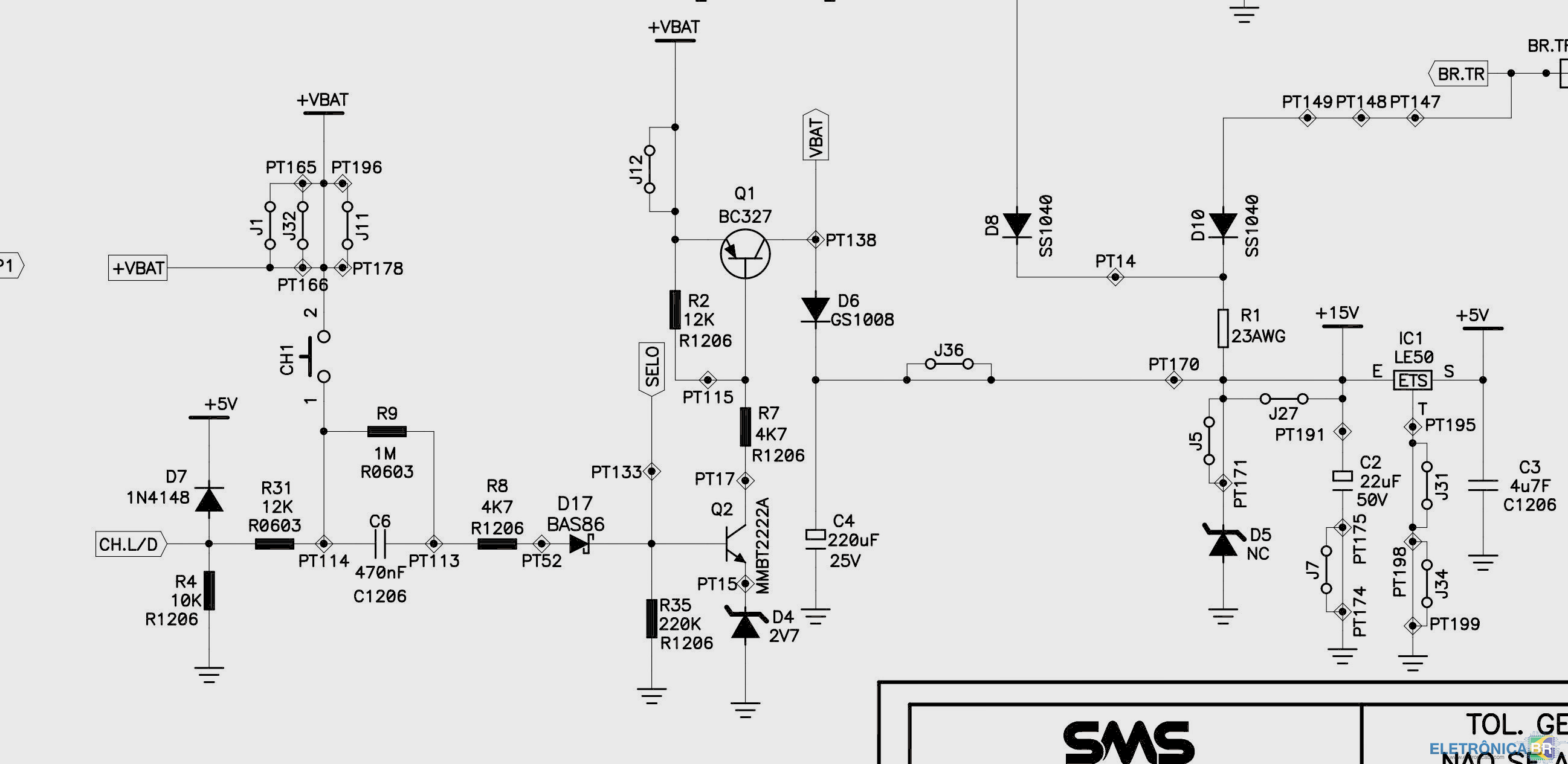

Nobreak SMS station ii 600v Mosfet queimados.
Nobreak não carrega, dei uma olha e tinha solda fria refiz, porém aí não liga mais, aperto o Power  bipava e não liga, chequei os mosfets 2 estão queimado do modelo irfb7446.
Quando esta na bateria não tem carga de saida.
(Antes de compra os mosfets gostaria de saber quais testes eu faço para ver se tem outros componentes queimados) sou novo na área de nobreak.

Verifique as fontes, sendo que a de 15v so tera este valor com rede ou inversor funcionando, so com bateria sera de ± 11v
Verifique tambem os BCs de drive

Se você trocar os Fet's sem fazer nenhum teste, quando for ligar, liga sem os cabos azul e branco do Trafo, e verifica a tensão que está neles.
Anotado ! Obrigado pelo aviso já ia fazer besteira rsrs
