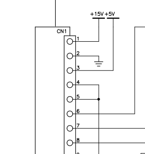

Olá pessoal,
Estou com este SMS, não dá sinal de vida.
Analisando a placa, identifiquei:
Q5 - D44H11 - Em curto
Q1 - D45H11 - Em curto
Diodo D5 - Em curto
Na placa do processador, SCMSC106102, nos dois LM, tenho curto do pino 4 pro 11.
Então, suspeito que o processador tenha danificado também.
Dúvidas: Tenho como testar o esse processador de forma simples?
Consigo comprar essa placa do processador em algum lugar?

A placa com o processador so com o fabricante.
Normalmente retiro o LE50 e alimento a placa do processador com 5V de uma fonte externa, verifico se esquenta
