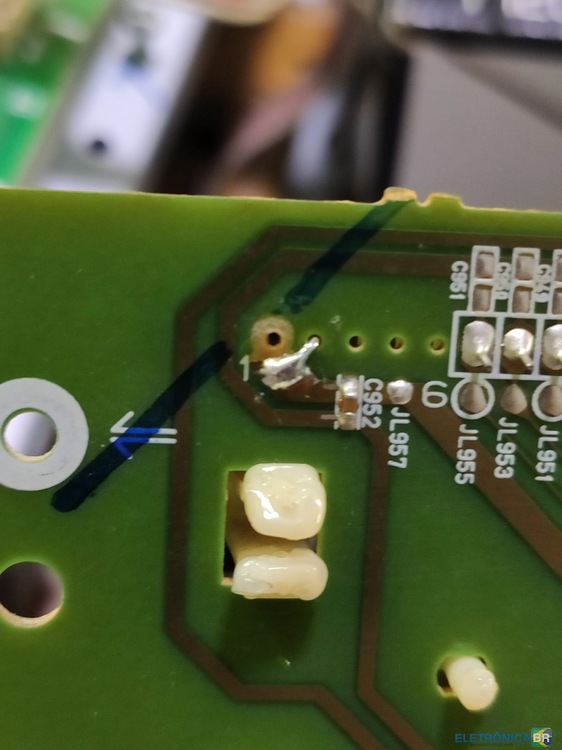

Analisando os pinos das grades do display, encontrei o pino 1 rompido do pad da placa, como estava rompido internamente não estava visível, fim um jumper da grade pra trilha, e o display ligou, como tinha dito antes ele estava ligando e desligando com a alimentação do amplificador conectada, agora é analisar a parte de saída, os ir2092s dão bastante problema nesse aparelho, estarei verificando eles e os mosfets de saídas

  • Autor
@ohm
Estava fazendo a medição da alimentação dos irs2092s e ao ligar o aparelho ele não deu protect, ficou ligado normalmente, logo após desliguei e voltou a dar proteção, ou seja saídas queimadas não deve ser, nesse intervalo que ficou ligado sem armar proteção, medi pwm nos pinos 11 e 14 dos 2092 e tudo ok.
Nesse caso acho que pode desligar a proteção para analisar melhor oque acha?
se constatou pwm em cada junção de source com dreno (mosfet de alta e baixa) não existira nenhum com fuga! Mas é sempre bom trabalhar com lâmpada série com a rede ac.
Antes de tudo seria bom ver em cada pino 5 dos irs2092 se tem 5v, ai saberá se a proteção vem de algum deles.
Depois pode remover a proteção sim, com muita atenção!
