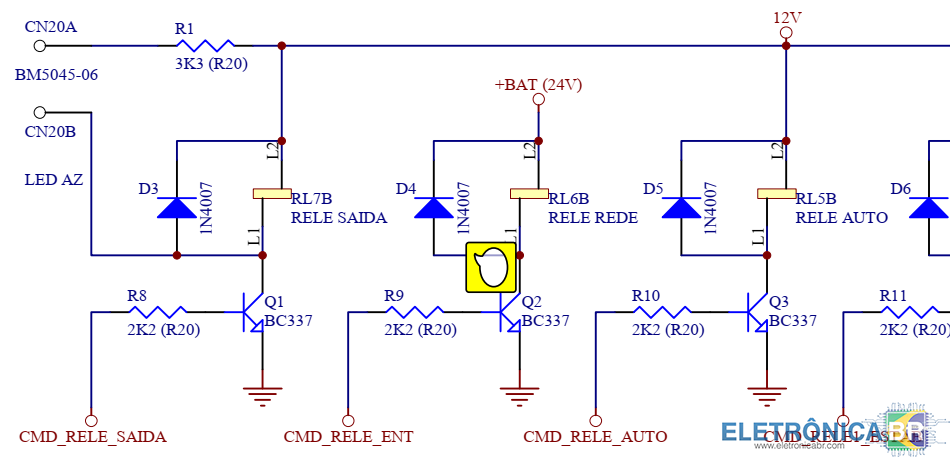

Olá pessoal. Primeiramente pedir desculpas aos colegas por não ser tão participativo no fórum como gostaria justamente devido à tempo de dedicação e muito trabalho.
Estou com esse nobreak no qual já estou quase me enforcando (e o cliente também) kkk.
Entrou na assistência com 8 Mosfets IRF8010, (4 para cada ciclo), 3 fusíveis lâminas 40A, 1 capacitor 470/50, 1 BC337 (Q201) de comando do RL201 e 2 diodos de sinal 1N4148 (D316 e D317) dos Gates dos Mosfets.
Baterias ainda novas e operacionais.
Fiz um esboço em uma das imagens para demonstrar o problema. Tive que fazer o circuito pois não tenho o esquema desta placa/modelo.
RL201 fica comutado (NC (desligado) no modo inversor, o que faz com que o pino macho de entrada saia tensão e se ligado à rede elétrica, irá estourar tudo novamente (esse é o defeito original).
RL206 que faz a comutação das tomadas de saída, também não opera (fica em "NC" mesmo com inversor ativo).
Transistores BC337 dos chaveamento dos relés todos o.k., tensões todas o.k, relés também todos o.k.
Parti então para a substituição dos Amplificadores operacionais (LM324) em que foram trocados e seus circuitos analisados e também estão todos o.k. e NADA.
Continuo com o mesmo problema.
Resumindo: Transformador o.k., inversor o.k., circuito de carga de baterias o.k. mas os relés de comutação não operam.
Sem manual técnico e esquema elétrico fica bem mais dificil e o que me resta é deduzir ser o micro o problema pois é ele quem envia os comandos de ativação/desativação dos "BCs337" de acionamento dos relés.
Alguma dica pessoal?

Siga o circuito da base do transistor ate o processador , em inversor deve ser alto (5v)
Não sei se o esquema é o mesmo , pois este é bivolt na entrada , mas da para ter uma noção

Olá bom dia. Então amigo @joao lima RV, Já havia seguido e analisado todo circuito de comando até o micro que aliás, vão direto da base dos BCs337 até os pinos do C.I.
Minha desconfiança era da falta de feedback das tensões das comutações que são referenciais para puder ser feita as corretas comutações mas foram substituídos os 2 LM324 e o defeito continua exatamente os mesmos.
Também fiz análise dos circuitos de entrada de feedback.
Esse tá brabo e sem manual técnico fica quase impossível... 😔
Se há alimentação em um lado das bobinas dos reles e o processador não envia tensão pata o Bc do rele de rede , quando em inversor, so resta o processador.

Neste nobreak é utilizado um Pic 16f886 Dip gravado (BZ2200I-BR). Estou tentando contato com o fabricante pra saber se consigo mas acredito ser impossível pois sem nota fiscal de compra nenhum fabricante dá suporte e fornecimento de peças e a NF está com o cliente final que é uma empresa multinacional (Coca-Cola) e o pessoal que trouxe para nós é outra empresa que presta serviços pra eles.
Estou agora à procura deste arquivo para gravação ou do próprio PIC já gravado. Se alguém no grupo puder ajudar iremos comprar/pagar.
  • Autor
Só para esclarecer dúvidas sobre este nobreak que infelizmente estarei dando como perdido pois a APC só fornece placas ao preço de um nobreak novo.
O c.i. PIC dele é um c.i. chaveado, ou seja, não pode ser lido os dados nele gravados para regravação em um c.i. novo.
Resumindo: Ou retira-se de um de sucata bom ou compra-se uma placa nova ao absurdo preço de um novo.
Obrigado pelas tentativas de ajuda mas infelizmente este virou sucata mesmo...
