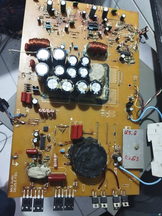

Amplificador mks pa 3.2 classe D 2ohms saída queimada
Boa tarde
@ohm o equipamento esta horrivel vou fazer 1 foto pra voçe ver
estou disposto a começar do zero a parte de potencia pois ja percebi tambem que foram feitas alterações.

Ola,
@samuelrios algumas perguntas, ele é stereo ou mono ? Quais mosfets tinham na saída, 90n20? O defeito é somente no estágio de saída?
Agora em relação a fonte. Ela possui saída simétrica de 55v (110v total)? Tem mais alguma saída?
Observo que ele não possui drive de bias a transistor (fonte de 12v em relação ao -B) . Fonte simétrica de 5v6 é feita por diodo zener. E não possui drive de corrente para os mosfet's de saída.
Editado: por ohm
  • Autor
@ohmboa noite
ele é estereo
a fonte dele ta dando 53 simetricos somando 107
os mosfets vieram raspados tanto na fonte como nas saidas e veio com o banco de capacitores estourado,mosfets de saida e irs2092 queimados
os irs2092 tambem vieram raspandor então fui estudar ele e deduzi que era esse ci pela pinagem e configuração que esta
a fonte de 5v é feita por zener vindo por meio de resistor do +b e -b da fonte principal
ele não tinha diver de 12v,a pessoa que havia feito essa porcaria toda havia feito 1 fonte de 15v com 1 zener puxando de uma derivação do transformador que suponhor que não era usada no projeto original
na verdade fica ate dificil dizer o que realmente foi feito pois ai na foto ta bem melhor pois quando peguei estava cheio de cola nos capacitores e resistores
ele não tem drivers nos gates dos mosfets de saida
penso em montar 1 esquema em 1 dos canais e testar e se ficar bom faria o outro mas vim aqui ver ai alguma sugestão
Beleza, então vamos lá!
Pela fonte simétrica de 107v e caixa com impedância de 2 ohns teremos em torno de 500W rms em cada canal, sem distorção no máximo!
_A fonte simétrica de 5,6v será dimensionada para 20mA. O resistor será de aproximadamente 2k2 2W (valor comercial).  Zener de 5v6 de 500mW ou 1W
_A fonte de 15v em relação ao -B provavelmente era somente com diodo zener e resistor. Vamos manter assim mesmo. Será dimensionada para 25mA. Resistor em torno de 1k5 2W, zener de 15v de 500mW ou 1W. Essa fonte será nosso calcanhar de Aquiles… por ela saberemos como está trabalhando o irs2092.
_O indutor de saída tem que ter 22uH
_Outro ponto crítico é o tempo morto dos mosfet, principalmente se for falsificados. Se tiver um resistor entre o pino 9 e 12 o irs2092, remova ele. Assim ficará configurado para o máximo tempo possível. Os mosfet’s da saída não podem
em hipótese alguma conduzir ao mesmo tempo, causa curto circuito.
Por incrível que pareça essa cola cinza vem de fábrica!
Voce tem frequêncimetro ou osciloscópio?
Use esse esquema abaixo como referência.

  • Autor
bom dia
estou voltando ao serviço desse equipamento
@ohm sobre o valor dos indutores eu não tenho como medir aqui e não faço a minima ideia do valor deles que por sinal são muito mal feitos
tenho aqui 1 par de indutores de 20uH e o projeto que vc sugeriu pede 22uH
Será que consigo algum resultado satisfatorio com esse de 20uH
outra coisa é quais sugestões de mosfets usar?aqui na cidade tem os irfp260n mas as capacitancias são maiores comparando com o irfb5620 do esquema sugerido
