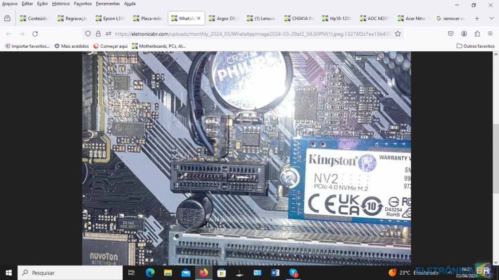

Boa tarde! bem complexo o problema ein amigo, porem creio ser um conflito talvez com as formalidades de video, por falar nisso me lembrei de uma de uma a320 com o mesmo problema que o citado, porem sem esse sinais dos led, quando reparei o problema estava diretamente ligado ao chipset da placa mãe, no meu caso foi alguns componentes em curto, mas reforçando. olhe no chipset da sua placa mãe, ou encaminhe uma foto para nós!

Testei a placa com três modelos de processadores - dois com vídeo integrado e um com vídeo offboard, usando uma placa de vídeo RX 550. Também testei novamente com uma RTX 3070, mas sem sucesso. Em relação à gravadora de EPROM, não possuo a habilidade ou os equipamentos necessários para lidar com isso. Estou levando a placa a um profissional especializado em minha cidade para obter uma visão mais precisa do que pode estar acontecendo. O técnico tem um bom histórico de sucesso em questões de placas-mãe, e ao explicar a situação a ele, ele afirmou que vai examiná-la minuciosamente. Ele também expressou a ideia de que o problema pode ser uma bios corrompida.

Olá, Voltei com algumas fotos da temperatura da placa, a placa esta com um técnico, ele disse que vai medir os componentes da placa em busca de algum falhando mesmo com um osciloscópio, eles disse que possivelmente uma regravação de bios completa a partir de uma gravadora pode resolver também ou mesmo eu comprar um chip novo de bios.
segue imagens.
