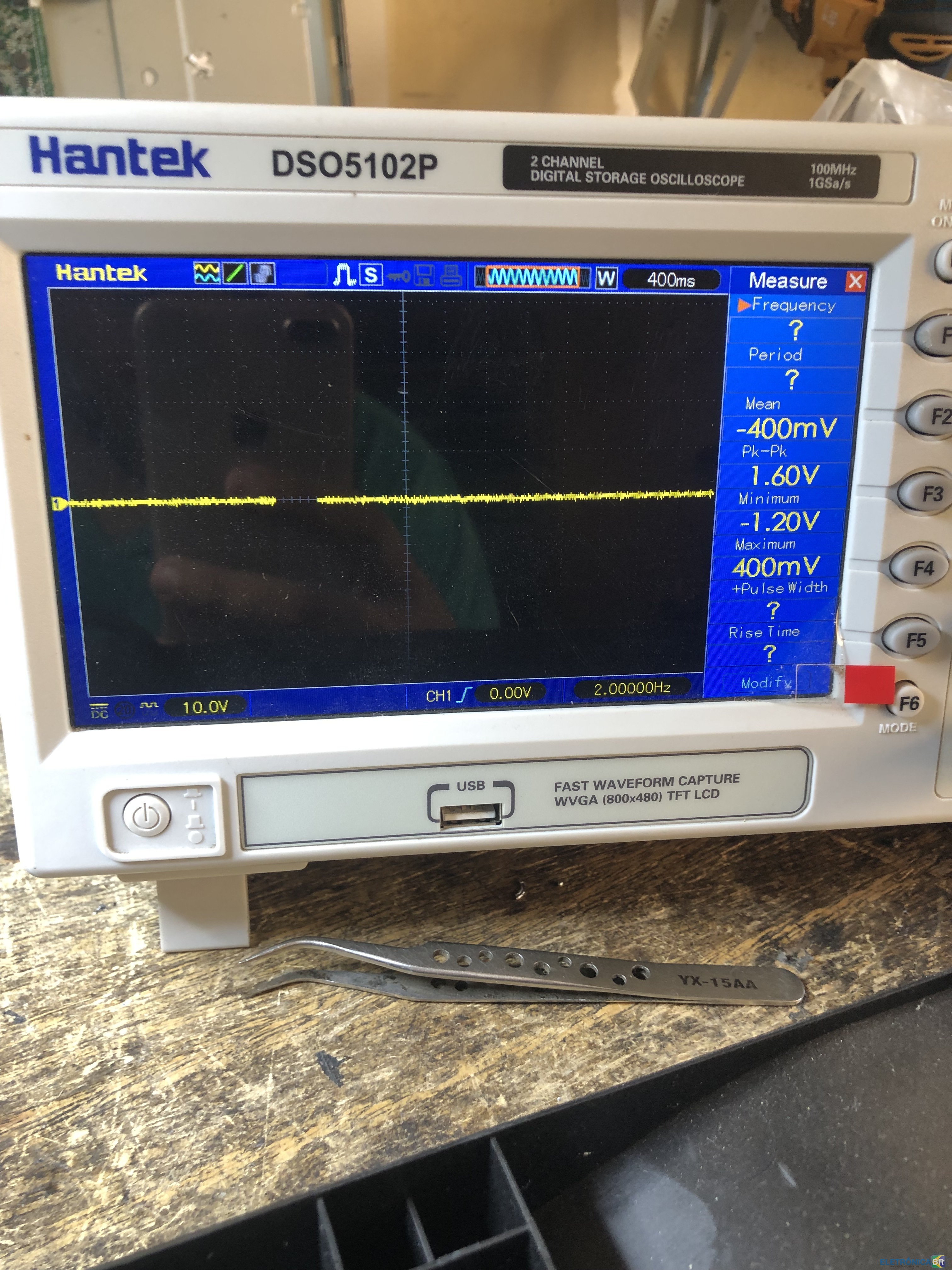

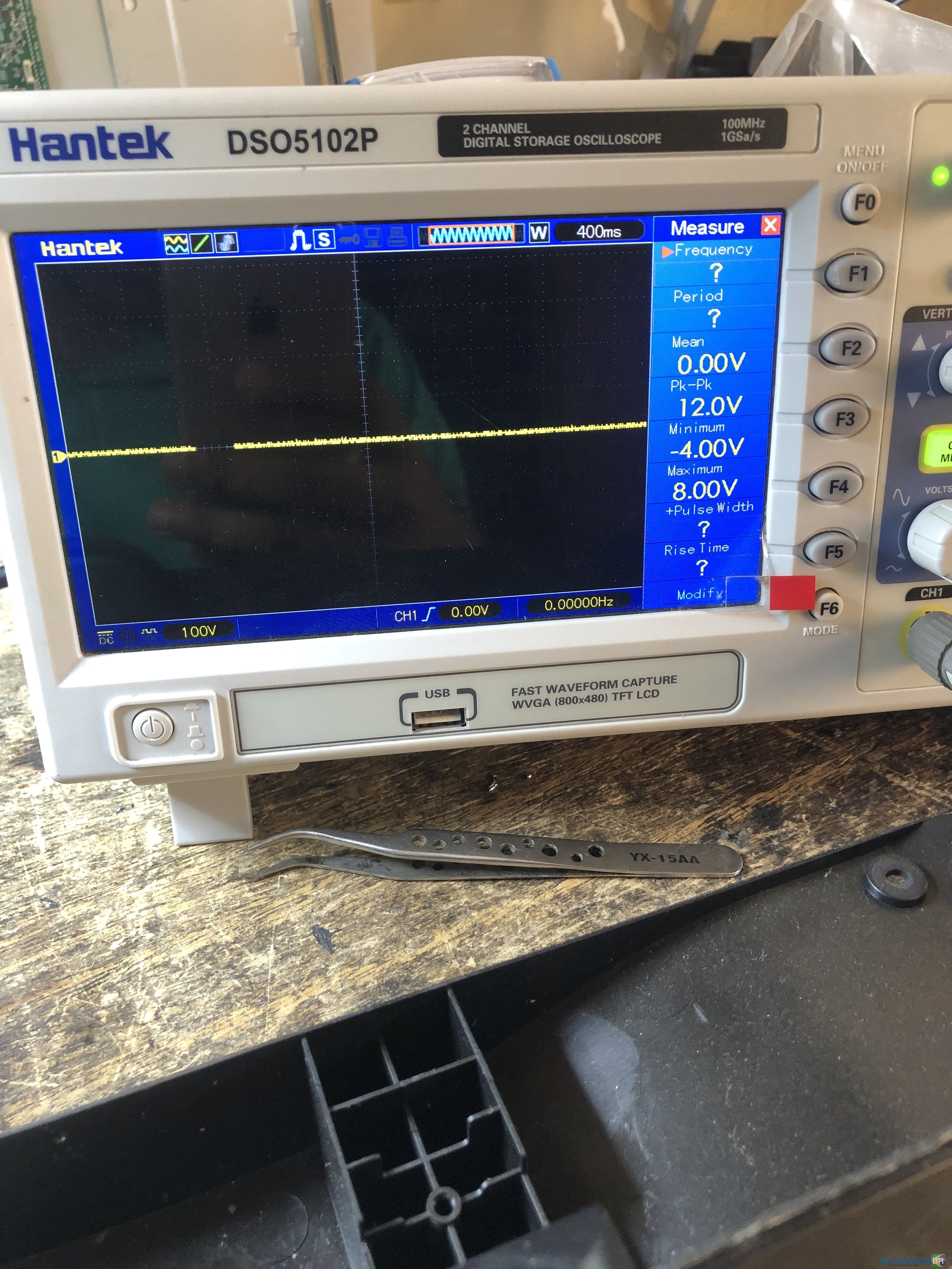

Testemusicasboas Teste respondeu o tópico de Testemusicasboas Teste em Eletrônica Automotiva (Módulos e ECU)@ohm tem 4 tip122,um pra cada bico,se tirar um tip122 do circuito fica pegando 3 ou corta o funcionamento de todos? -
Kitest KA042 - Máquina de bico injetor - Não funciona modo ultrassom após curto no chicote
Testemusicasboas Teste respondeu o tópico de Testemusicasboas Teste em Eletrônica Automotiva (Módulos e ECU)@ohm se eu comprar um Ci PIC16F628A eu preciso gravar ele?
Testemusicasboas Teste respondeu o tópico de Testemusicasboas Teste em Eletrônica Automotiva (Módulos e ECU)@ohm dá pra colocar outro Ci no lugar desse pic?
Testemusicasboas Teste respondeu o tópico de Testemusicasboas Teste em Eletrônica Automotiva (Módulos e ECU)@ohm o mosfet estando bom e mesmo assim não funcionando,da pra suspeitar de que? Do Ci lógico? Como saber se o ci PIC16F628A está mandando pulso pro mosfet? @ohm quais terminais? Encostar o dedo nos 3 terminais juntos ou gate e source?
Testemusicasboas Teste respondeu o tópico de Testemusicasboas Teste em Eletrônica Automotiva (Módulos e ECU)@ohm vi um vídeo de uma máquina dessa funcionando e foi encontrado essa mesma frequência de 16 hertz….@ohm @ohm pode colocar o irfz44n no lugar do irlz44n?
Testemusicasboas Teste respondeu o tópico de Testemusicasboas Teste em Eletrônica Automotiva (Módulos e ECU)@ohm quando eu encosto a ponta vermelha no gate ele fica bipando de dreno pra source
Testemusicasboas Teste respondeu o tópico de Testemusicasboas Teste em Eletrônica Automotiva (Módulos e ECU)@ohm mas estando com uma frequência de 16hertz no bico quer dizer alguma coisa? Ele usa o mosfet irlz44n mosfet lógico.. Como medir ele?
Testemusicasboas Teste respondeu o tópico de Testemusicasboas Teste em Eletrônica Automotiva (Módulos e ECU)@ohm da uma atenção
Testemusicasboas Teste respondeu o tópico de Testemusicasboas Teste em Eletrônica Automotiva (Módulos e ECU)@EBRtec @ohm no conector do chicote chega Hertz

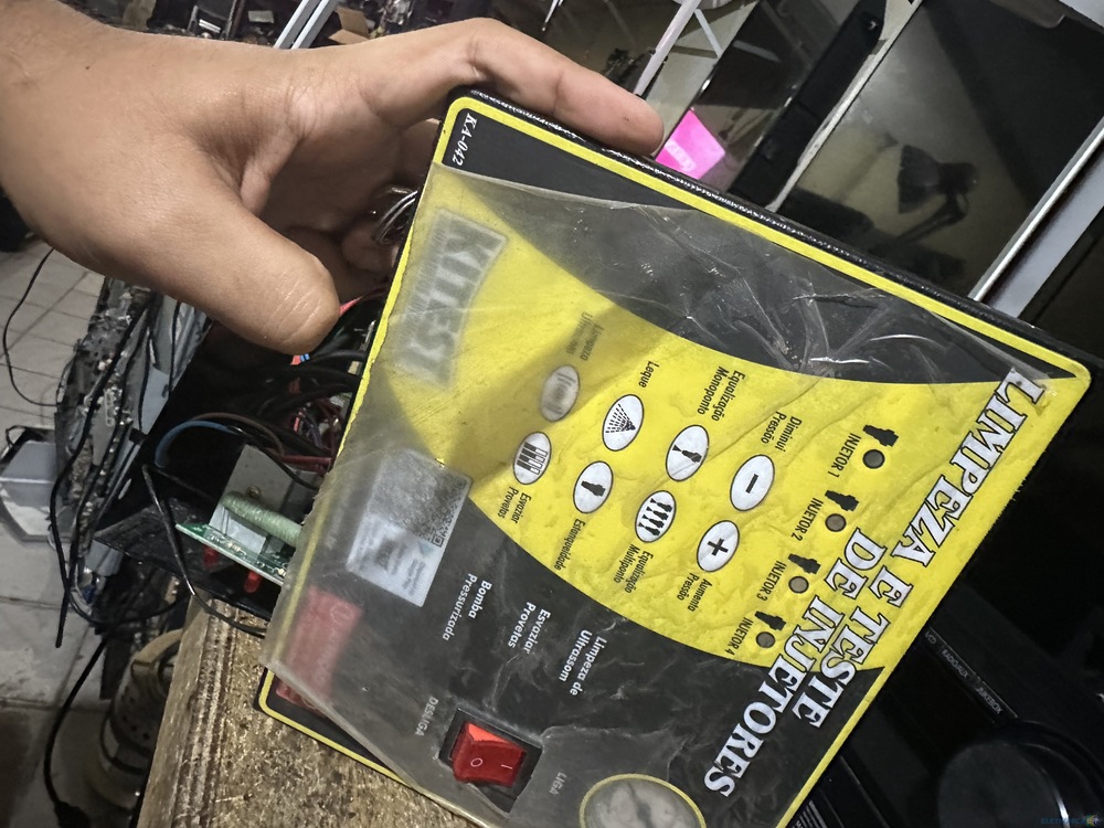

@ohm me ajuda resolver o defeito dessa máquina de limpar bico injetor de carro… O cliente encostou na Cuba ultrassonica Os fios do chicote que encaixa o bico injetor e disse que deu curto,ela chegou com esse resistor fumaçado.troquei o resistor mas continua sem funcionar o modo ultrassom,ele tem que fazer um som de tic tic tic no bico injetor… Ele tem 4 bicos,usa o fet irlz44n e o ci lógico pic16f628a
