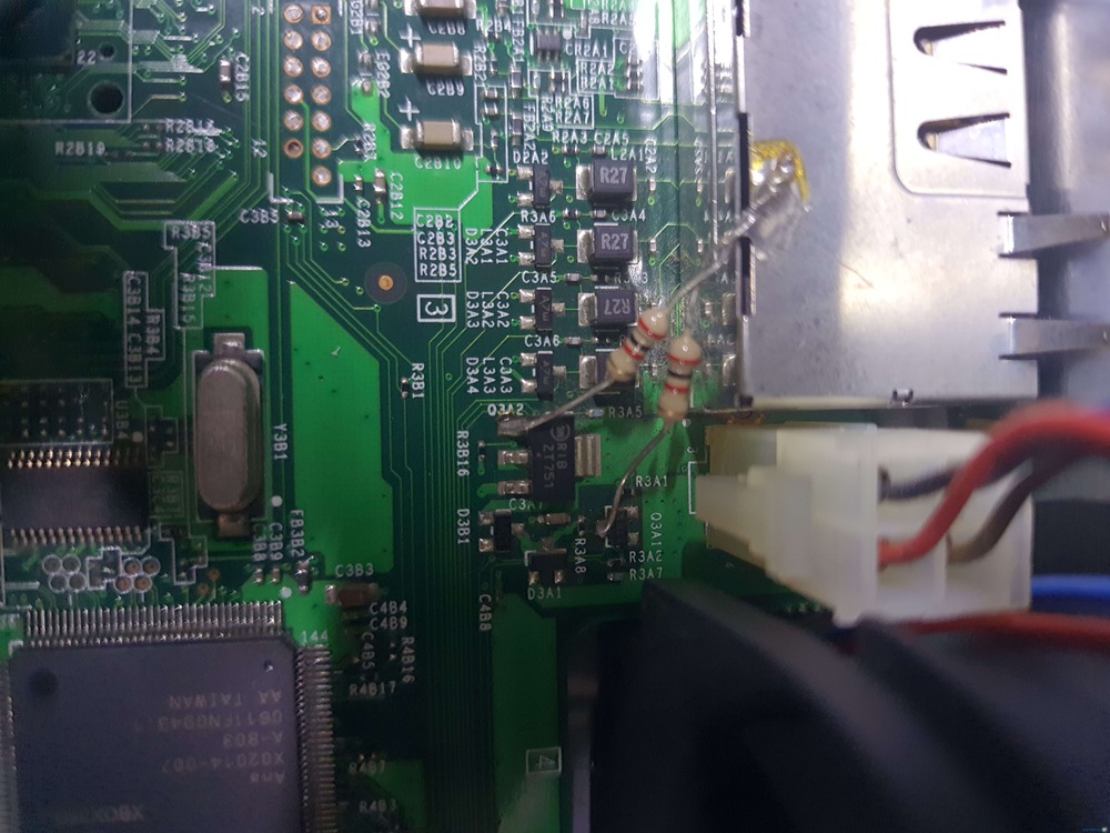

olá gente comprei esse xbox com defeito da luz vermelha abri ele e vi os capacitores parece que estufados e com algum tipo de sujeira em cima, queria saber se esses capacitores podem ser os causadores da luz vermelha. Vi tambem que por dar as 4 luzes vermelhas nesse xbox pode ser indicativo do cabo av que nao esteja conectado vc podem me ajudar?
obs se puderem me falar para que foram colocado resistores na entrada do cabo av, sei que ali é um aterramento mais porque os resistores foram colocados ali. muito obg e bom dia, boa tarde ou boa noite.

Além dos capacitores estufados, há grande indício de corrosão por água (aparentemente ferrugem) em algumas partes, o ideal é substituir os componentes danificados e fazer uma boa limpeza.
Fora isso, se você não for técnico, o melhor é levar para alguém com capacidade/conhecimento técnico. Mexer sem conhecimento só vai piorar a situação do produto!

pode me falar onde tem os pontos com oxidicação pf? ja fiz uma limpeza agora pouco e acabei nem vendo os pontos de oxidicação, se vc puder me falar onde tem ficarei muito grato :)
Por exemplo nos botões tactil, pontos de sustentação por parafusos, etc...
Esta área, por exemplo, não parece estar boa.
Mas como é você quem está com a placa e se fez realmente uma limpeza, verá melhor a diferença comparando com a foto anterior.
Flw...
Editado: por nagkiller
  • Autor
obg mano agr que fui reparar a diferença, sim passei limpa contato e esfreguei com o pincel ai saiu toda a sujeira, vc pode me ajudar a identificar o porque desses resistores na entrada do cabo av pf.
São dois resistores de pulldown.
No caso tem que ver o esquema certinho pra ver o motivo de o porque colocaram.
Esse retrofing pode ser justamente por um problema ou nos resistores smd e o camarada não tinha um smd para substituir ou pode ser por algum outro componente que também o camarada não tinha para trocar.
