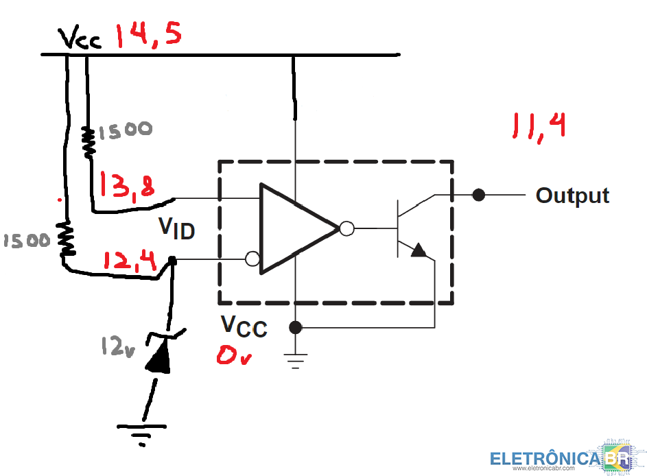

Estou tentando usar um LM311 para acionar um transistor quando o carro estiver funcionando, porém não consigo gerar saida no LM311.
Estou ligando em bancado com fonte assimetrica e as leituras que faço na saida estão muito inconsistentes, as vezes da 0, as vezes da a tensão da alimentação, as vezes oscila ...
Alguém sabe me dizer se estou fazendo a ligação errada ?
O zener é de 13v e está estabilizando corretamente.
Tento com varias tensões, 5, 10, 11, 12, 13, 14, 15, 16 etc e nunca consigo uma saida consistente.
Tentei simular no proteus e tbm não libera saida, esse zener no seu circuito está apenas para representação ou ele cumpre a função?
  • Autor
Ele seve pra limitar a inversora a 12.5V pra quando o alternador ligar e gerar ~14.5, ter essa diferença entre as portas.
No datasheet, a referência é a imagem de cima, porém na minha bancada estou obtendo o comportamento de baixo.
Como tenho conhecimento básico, não enxergo um caminho para diagnosticar se eu que liguei errado ou se os comparadores estão ruins ...
Obs: Conforme o esquemático, estava medindo a tensão no coletor (porta 7) do LM, porém na imagem abaixo eu detectei o comportamento medindo o emissor (porta 1) do lm, ja que no coletor não dá nada em nenhuma tensão.

Conseguí descobrir. Os 5 LM's que havia testado estavam ruins. Testei o ultimo e consegui a saida consistente ...
Após 14.5 VCC, o output se mantém, e abaixo de 14 VCC até 0 VCC há o corte e output vai a 0.
Acredito que tenha queimado os outros manupulando com as mãos sem proteção anti estatica ...

Estou vendo que de alguma forma está funcionando com um dos componentes do lote, porém analisando o esquemático interno do componente não entendi como isso seria possível.
A saída do componente é de coletor aberto, ou seja, não há por padrão alimentação... Seria necessário via de regra colocar um resistor de pull up da saída ao VCC e utilizar preferencialmente um transistor tipo P, acho mesmo que todos que supostamente estão sem funcionar é que estão bons, e que este que está funcionando está danificado.
@Jack O'Neo Eu estou meio confuso com esse comparador, olhando block interno dele entendo que ele inverte o diferencial da entrada para a base do transistor interno, ou seja, tensão diferencial positiva = 0V na base consequentemente Coletor aberto, estou certo?

Vou catar os outrois do lixo pra testar ... Só achei estranho por causa do comportamento que indiquei em #6.
Imagino que antes ou depois do corte, emissor ou coletor devem manter os estados até o limite de tensão das portas que é +-15V, certo ?
O funcionamento é esse aqui, com entrada positiva e saida positiva só com resistor de pull-up assim como o @Jack O'Neo  mencionou, realmente não faz sentido existir 11v na saida nesse formato ai que você estava usando.
Editado: por jone melo
@renatocarusos Não calculei absolutamente nada, só quis mostrar o arranjo que via de regra deveria ser utilizado.
A questão é que quanto menor for a resistência do resistor de pull-up mais o transistor interno do componente que leva a saída ao terra aquecerá, pois, haverá maior corrente circulando por ele. Dependendo da situação mais corrente pode ser necessária, e sendo o caso, podes substituir por um de 1K.

Pessoal,

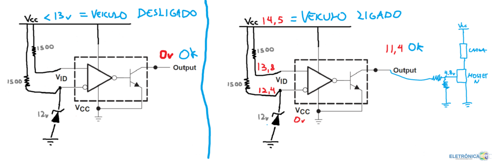

Chegaram os dois lotes e não consegui 0v no coletor em nenhum deles 🧐 fazendo a ligação de pullup no coletor e GND no emissor; Então liguei no emissor mesmo e parece estar tudo bem (fica em ~VCC quando tem diferença nas portas) ...
Sobre a proteção do circuito (em roxo) vocês teriam alguma dica ou diodo, fusivel e varistor já está de bom tamanho ?
Vocês acham que para uma carga de 1A um fusivel de 1,5 é pouca gordura ?

Segue esquema que em teoria é como deveria ser o funcionamento do componente LM311.
Há duas abordagens possíveis uma utilizando mosfet tipo N e outra utilizando mosfet tipo P, eu não me dei ao trabalho de ajustar a posição do zener no esquema que utiliza o tipo P (abaixo na imagem) por isso repare que para que os leds estejam apagados ou acesos o que muda é a posição do botão, se o zener for colocado na outra entrada o comportamento do botão será o mesmo.
Esta é a forma como eu faria caso fosse necessário. ;D

Ilustres @Jack O'Neo, @jone melo,
Seguem as medições da ligação que deu resultado e da ligação sugerida pelo datasheet:
Sinceramente, não entendo porque não funciona conforme indicado no datasheet (TI) com 3 lotes diferentes. Um dos lotes veio escrito "BRASIL" abaixo de "LM311" ...
Sobre esse resistor de baixo ohm e o capacitor de filtro, você teria alguma sugestão que pudesse fazer? Eu entendo pouco e não tenho nenhuma referência de filtragem para essa circunstância (ruido de alternador). A elétrica do veiculo parece bastante confiavel (BMW) e o dispositivo está ligado sem essa malha do comparador funcionando perfeitamente, aparentemente. O VCC está indo direto no modulo step-down e até agora (2 meses) não percebi nenhuma falha ou superaquecimento de nada ...
