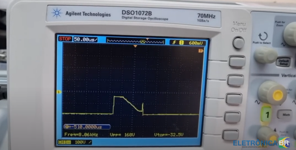

@ohm Boa noite! Muito obrigado por responder e me ajudar. Não encontrei o pulso de sustentação, eu utilizo o DSO-TC3 e ele não consegue (creio eu) deslocar a forma de onda na horizontal para visualizar ela mais detalhadamente, a ultima foto é da Z-out e as outras da Y-out, medi no ponto de teste SVT-Yout e SVT-Xout, tentei triggar em diversos pontos para tentar achar a sustentação na y-out, mas não consegui encontra-la, então aparentemente eu não tenho ela.

É meio complicado triggar o sinal na tela mesmo. Até com osciloscópio com trigger avançado necessita destreza .
Enfim. Pelas formas consigo identificar que a placa Y-sus está gerando a tensão de -200v (aproximadamente) que é utilizado no período de endereço. A tensão vs, gerada na fonte também parece está correta.
A princípio o período de set-up está indo a +200v, como esperado e o período de set-down a -180, também correto.

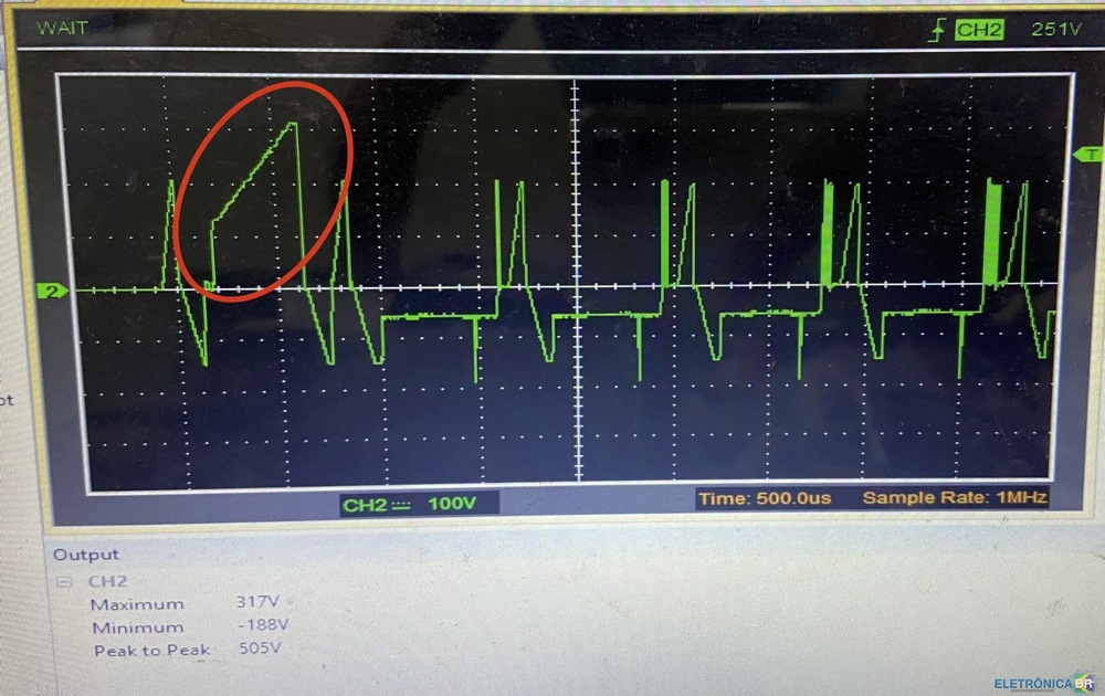

Não sei se seu osciloscópio susporta tensões de pico a pico de aproximadamente 500v, se sim, veja o sinal y-scan. Ajuste o trigger para o modo normal e com amplitude por volta de 260v. Assim conseguirá iscar a primeira rampa set-up e o sinal ficará estável na tela. Aí só diminuir a base de tempo para 1 ou 2mS.
A forma de onda esperada se assemelha a primeira foto da mensagem #3

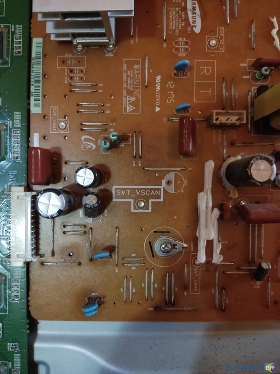

O local da medida indico abaixo, na buffer:
Aí de tabela veremos se está existindo os períodos de endereço corretamente e esperamos visualizar os períodos de sustentação.
Deixo outra foto da forma de onda y-scan. O local que o trigger vai enxergar está no círculo na primeira rampa set-up:
A forma de onda na z parece estar normal.

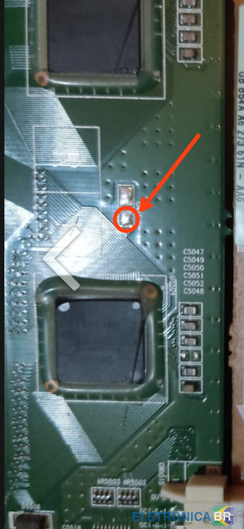

Fazer o seguinte. Tira outra foto da placa buffer. Devo ter enganado, o ponto de teste deve ser outro.
Bom dia. Realmente não vejo outros ponto para medir a forma de onda y-scan (saída ic buffer).
observe que nesses pads tem uma trilha que vem dos ic buffers. Perto de cada ic tem um. Tente em  todos.

@MarceloRibeiro94 imagino duas possibilidades:
01_Ausência/deficiência nos sinais oc1, oc2, data e clock que vão para a placa buffer. Ocorre que percebi falha nos períodos de endereço.
Porem a rampa set-up não desceu até próximo de -200v.
02_seu osciloscópio não conseguiu "interpretar" essa forma de onde, que é complexa, possui frequências diferentes.
Analise primeira foto abaixo.
Essa imagem abaixo se assemelha muito da forma de onda y-out (saída da placa y-sus). Houve o período de reset, período para o endereço onde a tensão ficou em próximo de -200v, so não identifiquei o período de sustentação.

Analise da segunda foto, abaixo.
Agora observando o sinal na placa buffer (y-scan), não faz sentido! No período de endereço a tensão ficou em -80v, não houve pulsos de varredura. Em outro período a tensão ficou em +100v (não era esperado esse valor).
E por ultimo, não houve período de sustentação (pulsos de 0 a 200V).
Em 28/07/2024 às 00:06, MarceloRibeiro94 disse:
Fica complicado direcionar o diagnostico tendo duvida na integridade do sinal verificado, infelizmente.
Por fim, procure na placa buffer, ou até mesmo no flat que vai ligado nela, do outro lado as inscrições oc1, oc2, data e clock. Para verificarmos a existência desses sinais. São de baixa amplitude (5v) e em relação ao gnd.

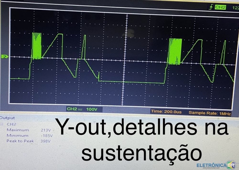

Creio que tenha sim sustentação, é o meu osciloscópio que não consegue mostrar tudo na tela perfeitamente.
A imagem abaixo parece ser pulso de sustentação
Encontrei esse vídeo sobre os sinais nessa TV.
Editado: por MarceloRibeiro94
2 horas atrás, MarceloRibeiro94 disse:
Sim. Agora está correto.

@ohm Boa noite. Acredito que estes sejam os períodos de endereço (linha reta) e o sinal destacado na foto seja o período de varredura.
Desculpe a demora.
@MarceloRibeiro94 Esse sinal é na buffer? Se for, aí está a falha!
Entenda como funciona:
01-na placa Y. Deve existir uma tensão que suba acima de 300v em forma de rampa e desça  até -200, também em forma de rampa, esse é o período de reset. A função é anular as cargas nas células do display de plasma. Já na placa z não tem tensão em forma de rampa, porém, no momento que a y está acima de 300v a z está em 0v (zero). Quando a y em -200 a z esta em 200v.
02-Inicia o período de endereço, momento que seleciona as células que irão acender.
Na placa buffer.
A tensão que estava próximo de -200v é comutada, através dos ic’s da buffer em uma tensão de escaneamento, chamada de vscan, que é próximo de 150v (esse valor dependo do modelo da tv).
Enfim, essas duas fontes de tensões se subtraem de resulta em uma tensão -50v aproximadamente, porém, nos “endereços” ocorre o desligamento da tensão de escaneamento jogando a tensão em
-200v novamente.
Ou seja, a tensão tem que ficar próxima de -50v com pulsos de -200v.
Nesse mesmo tempo ocorre a comutação dos “endereços” nos eletrodos X (placa drive) que comutam entre 0v a +60v.
03- após as células serem selecionadas entra o período de sustentação. Onde é gerado o brilho na tela.
Resumindo. A forma de onda na mensagem #18 está errada. O traço deveria estar em -50v com pulsos a -200. E não fixo em -200v.

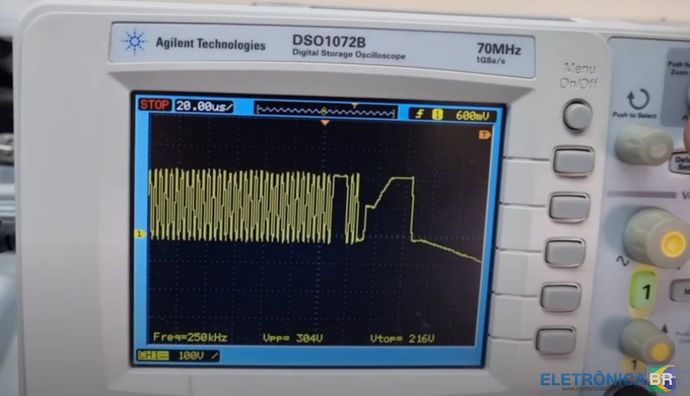

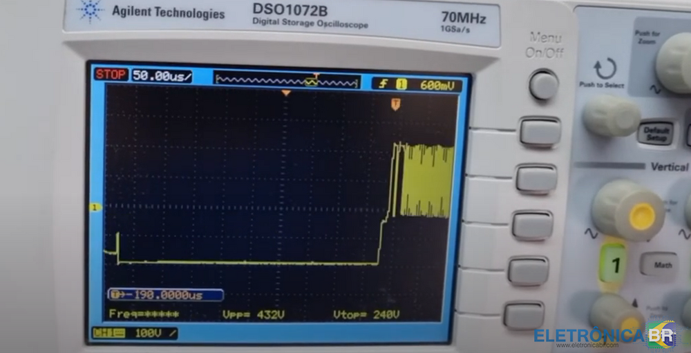

@ohm Boa noite.  No vídeo que mandei, o técnico que mostrou os sinais da placa y-sus tem os mesmos pulsos que os meus, inclusive essa linha reta. As imagens abaixo mostram.
A última imagem é os pulsos da TV que estou consertando. As fotos estão em ordem.
37 minutos atrás, MarceloRibeiro94 disse:
Sei que pode ser confuso. Mas leia com mais atenção minhas mensagens.  Todas fotos da mensagem #21 são forma de onda y-sus. Estamos analisando outro tipo de sinal, nas saídas dos ic’s buffers, sinal y-scan.

@ohm Boa tarde. Desculpa a ignorância em relação ao assunto :( Vou procurar ver se acho algum ponto de teste da saída dos ic's buffers. Todos os pontos que medi até agora na placa buffer apresentaram pulsos da y-sus, o que não faz muito sentido.
  • Autor
@ohm Medi em todos os pad's, como pode ser visto no vídeo abaixo, são os mesmos pulsos que os da y-sus. A foto abaixo que mandei anteriormente dos pulsos de sustentação são dos mesmos locais que a última foto da mensagem #21, mas usei um sec/div mais alto, por isso não apareceu a sustentação nessa imagem da mensagem #21.
