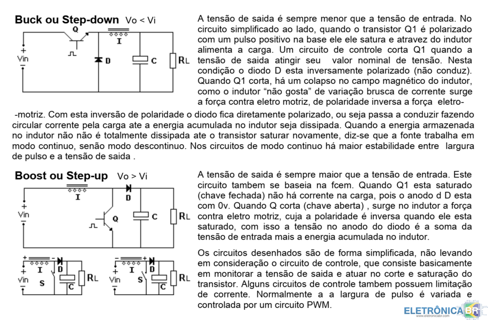

Boa tarde, pessoal. No datasheet conversor Buck boost xl6009 e xl6019, não achei a corrente nominal que eles trabalham tbm e a potência máxima que posso usar neles. Sou meio leigo no assunto. Tenho uma bateria estacionária e tenho uma fita de led  conectada nela. Na realidade eu quero ligar esse Buck boost na fita e deixar ela sempre com 12,5v . Alguém saberia me dizer qual seria o melhor dos dois. O Buck boost seria o ideal para isso?

A maioria dos circuitos é de 3a , sem dissipador.
O conversor Boost aumenta a tensão , ou seja a tensão de saida é sempre maior que a entrada, ja o Buck a tensão de saida é menor que a de entrada

Os circuitos com XL6009 são conversores Boost Step Up. A descrição que os vendedores usam estão erradas, causando enganos.
Ja os LM2576 são conversores Buck Step Up e Step Down, esses sim são indicados para tensões menores ou maiores.
A corrente máxima de saída específicada é de 3Amperes e a saida tem variação de tensão entre 1V2 ate 25V ou 35V dependo do modelo.
