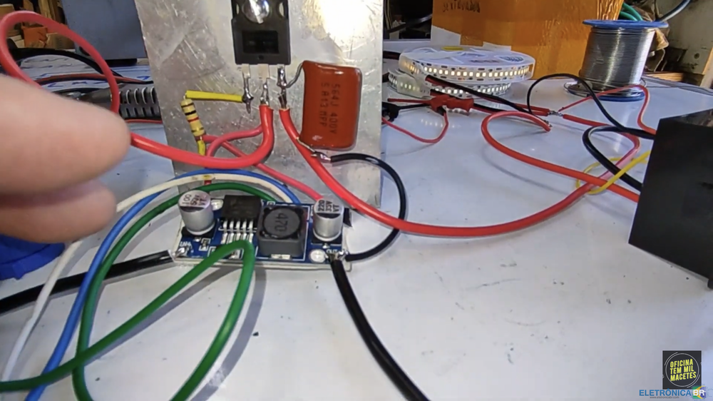

Postado 8 de Agosto de 2024 1 ano Autor vc poderia me dizer se esse step down que mandei a foto pode fazer a mesma função do ci tps54260?? @ohm
Postado 9 de Agosto de 2024 1 ano Autor @ohm eu tava usando o step down lm2596s que suporta até 40v e por duas vezes estourou o ci lm2596s da plaquinha step down,será que por alta tensão ou pro sobrecorrente? agora estou usando o step down lm2596hvs e vou deixar em teste amanhã,que suporta até 60v,tem alguma maneira de saber se tá chegando corrente alta no ci lm2596hvs?
Postado 9 de Agosto de 2024 1 ano Autor @ohm tem alguma forma de eu aumentar a amperagem suportada por essa stepdown?Usando um mostre sei lá,tem como eu instalar um dissipador nesse lm2596hrv?

Postado 9 de Agosto de 2024 1 ano Autor Foi pq eu vi um cara que usou fez essa ligação aí usando mosfet e a partir de 3a que é oque a plaquinha suporta de amperagem o mosfet começa agir…ou seja n vai ter sobrecorrente no lm2596hvs…
