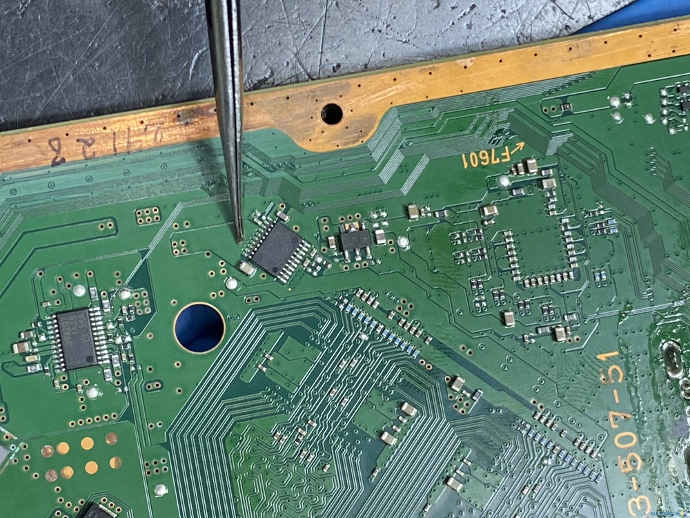

Bom dia, pessoal! Estou com uma placa de PS3 com blackout, liga e desliga, ta com curto na bobina de 1.70v, injetei a mesma tensao e 2000mah , usei a camera termica e mesmo assim nao consegui identificar nada aquecendo. Levantei a bobina e o curto está do lado direito, ele aparece nesses 2 mosfets. Alguma ajuda ? @MSoler @jone melo

A resistência ôhmica neste circuito pode ser normalmente baixa, qual o valor que o colega está encontrando?
  • Autor
opa @shutdown,  na escala de condução reversa está apresentando apenas 0.060v de resistencia.
@shutdown comparei com uma outra placa e na placa que está funcionando apresentou 170v de resistencia

Colega, verifique os componentes ligados nestes pontos apontados pela pinça. Sobretudo capacitores SMD. Considere remover os chips indicados (um de cada vez) pois o curto tá por aí entre eles e os capacitores SMD (comece por eles por serem mais fáceis de remover.

@shutdown OPA amigo, o curto sumiu após remover o capacitor smd q ta proximo da sua pinça na primeira imagem e resolveu, porem como eu havia removido os 2 mosfets tbm na hora de recoloca-los acabei danificando os capacitores eletrolicos, o amigo consegue me auxiliar em quais capacitores ceramicos poderia substitui-los, por favor ?
O capacitor cerâmico smd usado na função de desacoplamento da fonte geralmente é de 10uf
