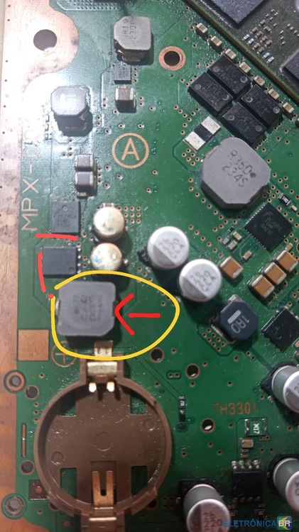

  10. @shutdown OPA amigo, o curto sumiu após remover o capacitor smd q ta proximo da sua pinça na primeira imagem e resolveu, porem como eu havia removido os 2 mosfets tbm na hora de recoloca-los acabei danificando os capacitores eletrolicos, o amigo consegue me auxiliar em quais capacitores ceramicos poderia substitui-los, por favor ?
  11. @shutdown certo, irei fazer isso agora mesmo e ja ja te retorno, meu querido
  12. opa @shutdown, na escala de condução reversa está apresentando apenas 0.060v de resistencia. @shutdown comparei com uma outra placa e na placa que está funcionando apresentou 170v de resistencia
  13. Bom dia, pessoal! Estou com uma placa de PS3 com blackout, liga e desliga, ta com curto na bobina de 1.70v, injetei a mesma tensao e 2000mah , usei a camera termica e mesmo assim nao consegui identificar nada aquecendo. Levantei a bobina e o curto está do lado direito, ele aparece nesses 2 mosfets. Alguma ajuda ? @MSoler @jone melo
