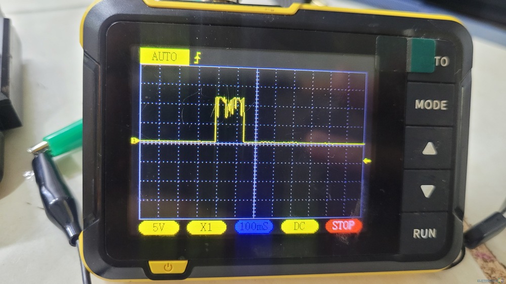

PS4 FAT - SAA-001 - Liga led azul por 4s e desliga - análise de tensões e DRMOS
Eduardo cavalcanti dos reis respondeu o tópico de Eduardo cavalcanti dos reis em Videogames e ConsolesEle ainda permanece com o exato mesmo defeito, liga por 2s e desliga.
Eduardo cavalcanti dos reis respondeu o tópico de Eduardo cavalcanti dos reis em Videogames e ConsolesTá tendo 3.3v neles, inclusive quando injeto tensão, a linha puxa uns 150mA e o IR aquece bem pouco, uns 29 °C. Um detalhe que não tinha comentado é que a placa sucata estava sem o IR, então isso pode ser um dos fatores. Mais tarde vou tentar tirar o IR de novo00 e medir outra vez.
