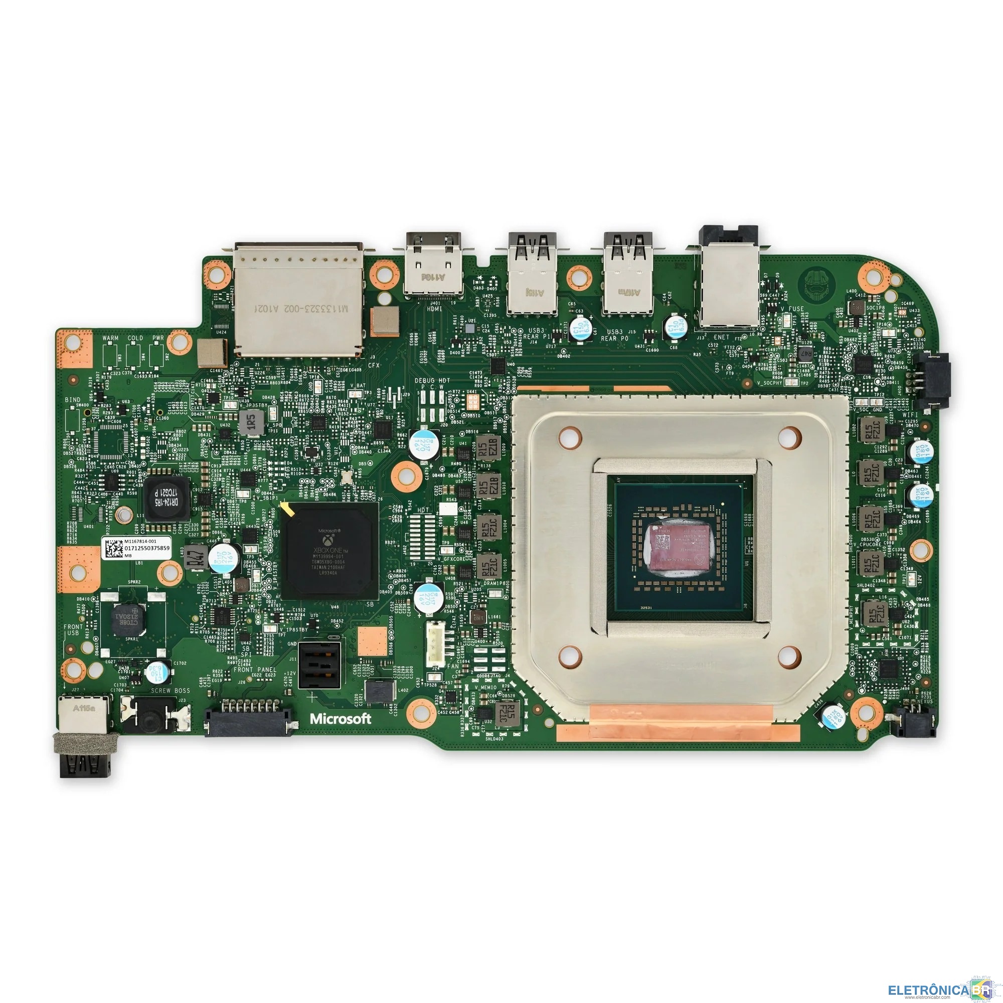

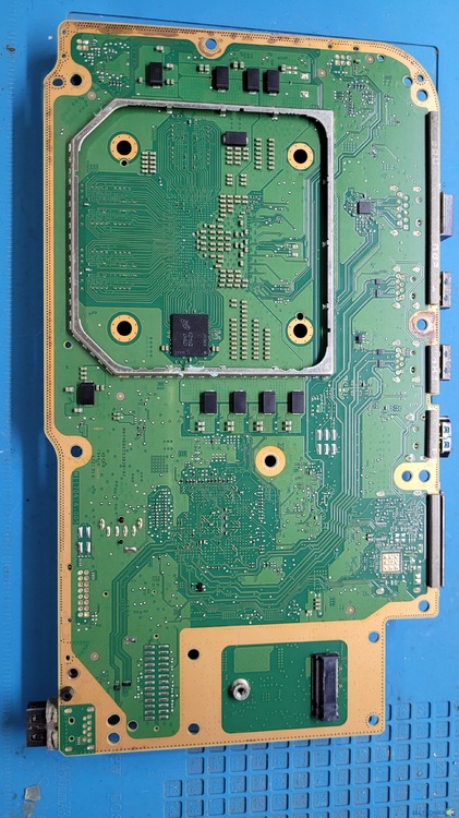

29 minutos atrás, Supporte disse:
Testou com uma fonte boa? Tem alguma coisa em curto?!
Fazendo uma análise visual descobri que alguém já mexeu nela, uma das fases do processador tá faltando alguns capacitores e resistores. Tem algum esquema elétrico ou um boardview do séries S aqui no fórum?
Achei o esquema elétrico, mas essa placa não tem serigrafia, o que atrapalha um pouco.

24 minutos atrás, Eduardo cavalcanti dos reis disse:
Boardview de xbox series s não tem.
Qual fase é essa?
Dá pra usar o postcode nele tbm
Editado: por Pedrosilva701

Muito obrigado, agora já dá para saber quais são os componentes faltantes.
Imagina. Eu não sei ao certo se tem diferença a placa com serigrafia com a sem serigrafia.

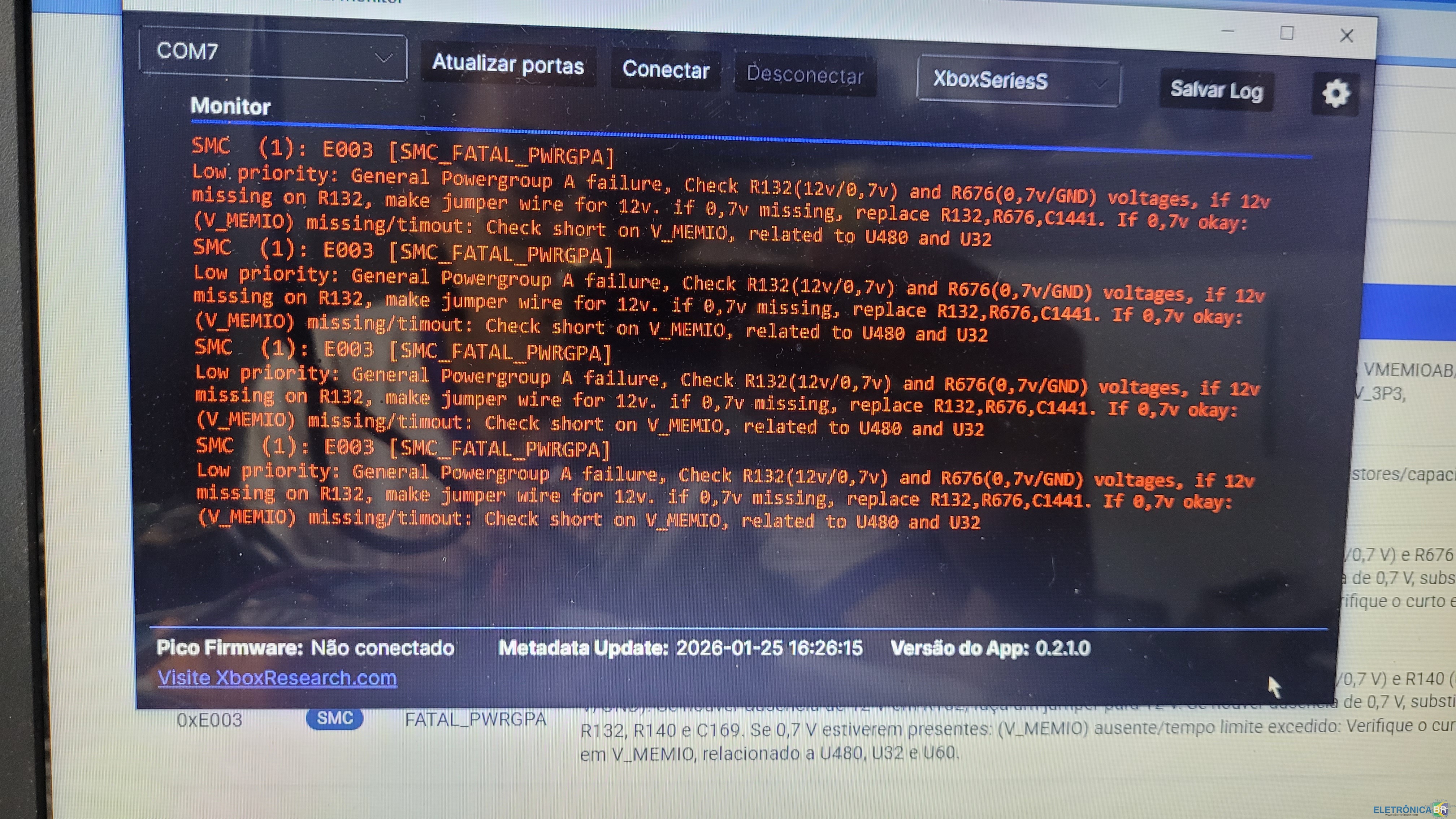

Reponhe esses componentes e vê se liga, no PostCode tá acusando falha no power good do GRUPO A
E nesse xbox as tensões de MEMIO, MEMPHY, VSOC, CPU e GFX vem antes desse grupo A

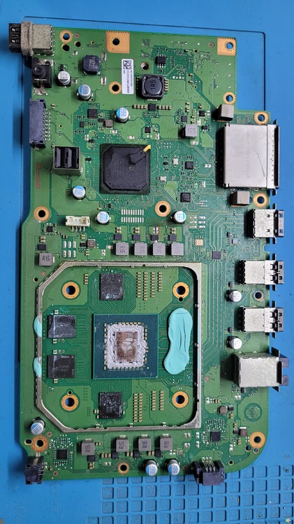

8 minutos atrás, Eduardo cavalcanti dos reis disse:
É a segunda fase de cima pra baixo.
Usei o postcode e deu o erro E003.
É uma fase da GFX q tá faltando esses componentes

Agr q eu vi a foto q se mandou, essa região tá bem feia, da um verificada se não tem curto, parece tbm que tem duas trilhas escuras ali perto onde vai os capacitor.
A resistência dessa GFX é de 0.9ohms, é até difícil pegar com o multimetro.

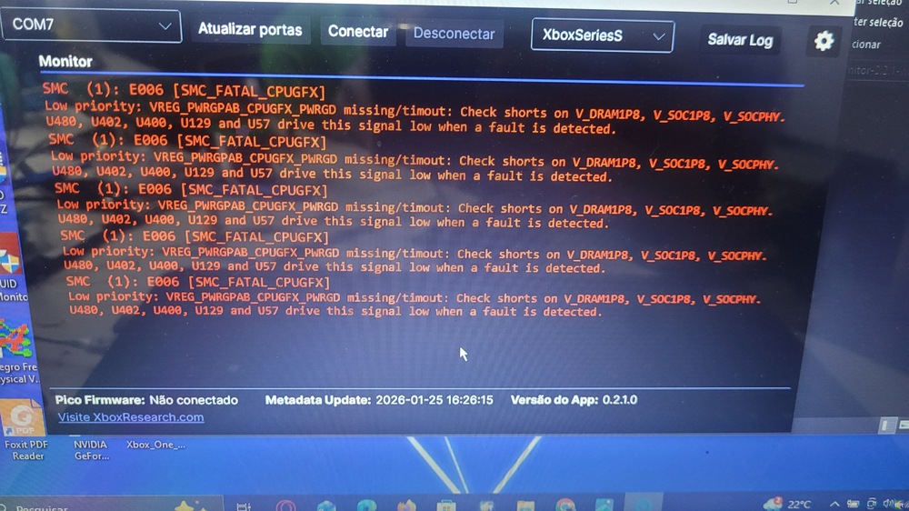

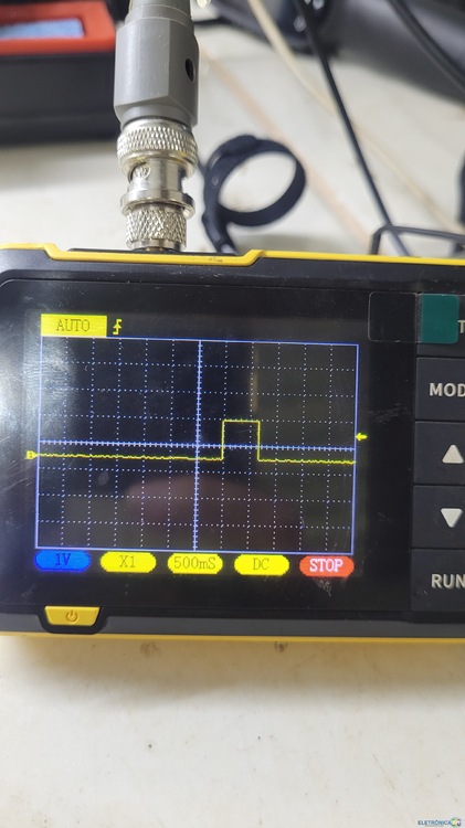

Tenho notícias, a minha estação finalmente chegou e consegui resoldar todos os capacitores faltantes, mas ele continua com o mesmo erro no I2C. To tentando encontrar o r132 para ver se está tendo os 12v e os 0.7v, mas não estou encontrando em lugar algum, vou procurar amanhã com mais calma. Você tem alguma dica de onde pode estar ou por onde posso começar a testar?
8 horas atrás, Eduardo cavalcanti dos reis disse:
Marquei nas fotos abaixo a posição do R132 e do R676. (circulado em vermelho)
Vai ter que ter 12v de um lado e do outro 0.7v Se tiver tudo OK, analise se tem tensão no MEMIO (circulado em amarelo)
MEMIO:
Tensão: 1.32v
Resistência: +-40ohms

Nossa, eu tinha suspeitado que era ali por causa do esquema elétrico, mas como não achei a serigrafia, acabei ficando em dúvida kkkk. Enfim, no r676 tava oscilando entre 0.5 a 0.6v e no r132 tem 0.5v de um lado e do outro oscilando entre 8 a 9v. O Memio tá sem tensão também, provavelmente pela falta das outras tensões, acredito eu.

Isso mesmo, quem faz o MEMIO é esse CI. Esse R132 de um lado dele é ligado direto nos 12v, costuma muito romper essa trilha que vem dos 12v, vc pode tentar retirar o r132 e ver se os 12v estabiliza, e já mede a resistencia dele tbm.
Se não estabilzar os 12v, vc pode puxar um jumper e ligar nos 12v.
Lembrando essa tensão de 12v e 0.7v já tem que estar presente em standby

Retirei o resistor e tá zerada a tensão de 12 V. O resistor tá dando 111 ohms, imagino que esteja um pouco alterado.
30 minutos atrás, Eduardo cavalcanti dos reis disse:
oloco 111 ohms?? Esse R132 é de 150K ohms, e o R676 é de 10K, já troca esses dois resistores, e tbm temos trilha rompida.

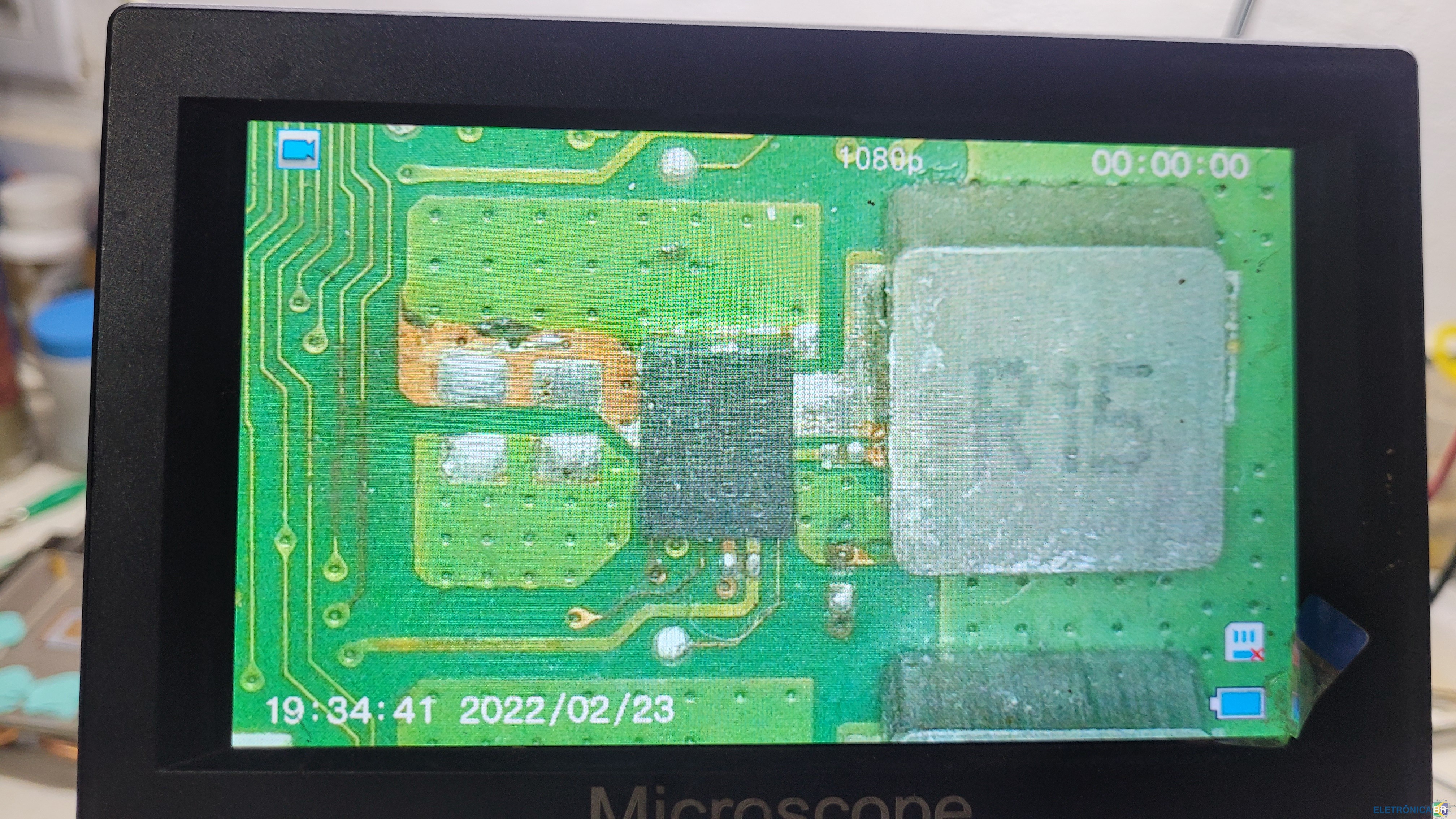

Se eu não me engano essa trilha vem nesse ponto que marquei na foto abaixo, ela sai desses capacitores e sai uma trilha e entra pra debaixo da placa, analisa esse ponto dessa trilhinha pra ver se não está rompido.

Kkkk perdão, é 111 kohms, tinha escrito errado. Dei uma olhada lá e a trilha realmente tá rompida, mas como ela é muito pequena eu não consegui refazer ela, mas fiz um jumper de um capacitor e DEU CERTO, o game voltou a ligar. Será que tem problema se eu manter esse jumper assim?
10 minutos atrás, Eduardo cavalcanti dos reis disse:
ahh achei estranho, resistor alterar pra menos kkkkkkk
Realmente é bem fininha essa trilha, é um defeito quase que crônico nesses xbox, já peguei 2 com esse mesmo defeito, um era nessa trilha e o outro era o resistor R132 alterado
Pode deixar assim mesmo, só confere pra ver se a solda do fio no resistor está bem fixada, pra não a vir a dar um problema de solda fria no futuro.

Verifiquei no microscópio e a solda ficou bem fixa. Fiz uma boa limpeza na placa e na carcaça, fiz a troca da pasta térmica e já tá funcionando perfeitinho, agora é só atualizar e testar com algum jogo kkkk.
