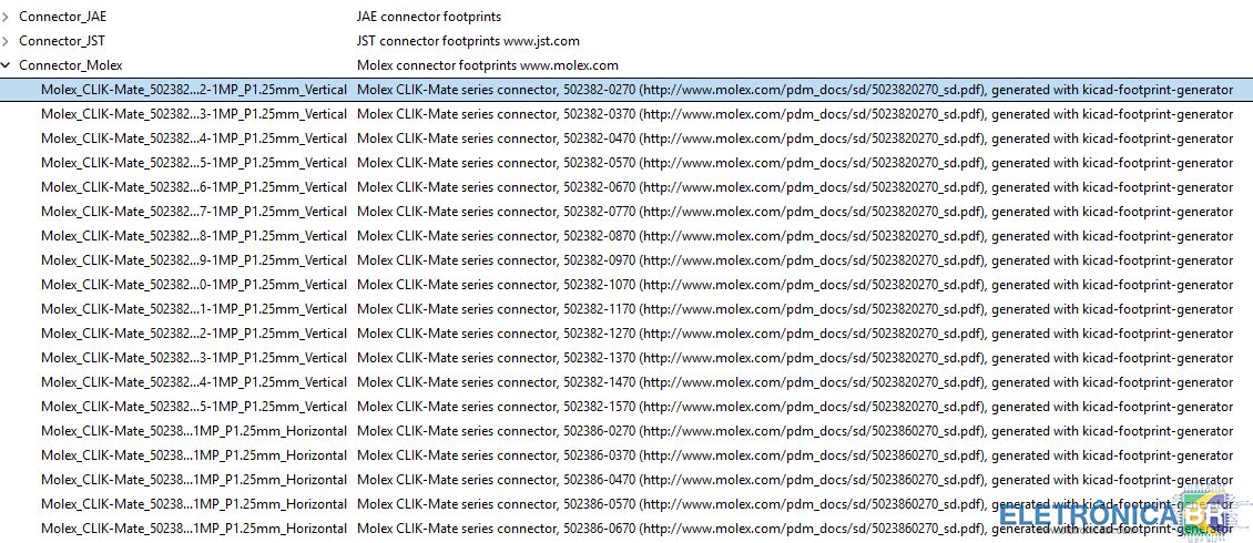

Alguém sabe o nome deste adaptador ?
Este componente qual o nome pois não encontrei no KICAD pelo nome da foto. A foto esta em anexo

Oi @James Nasa , este não é um componente, mas um adaptador para CIs de memórias, usado em gravadoras/programadoras de memórias. Os soquetes das gravadoras têm muitos pinos e de configurações diferentes para cada tipo de memória, então estes adaptadores facilitam a coincidência dos pinos do CI a ser gravado com o soquete da gravadora/programadora.

Geralmente o padrão é seguir o que está no datasheet!!!
Embora o Kicad tenha um padrão diferente,  você pode neste caso, criar e usar pacote Connector_Enplas  e o nome Enplas_OTS-28-0.635-01, por exemplo!!!
Na descrição do componente, adicionar mais detalhes sobre por exemplo o, tipos de ICs SOP e ou SSOP, pitch, etc...
Seguindo o padrão do conector Molex, por exemplo!!!

Agora o adaptador OTS, muito provavelmente vai ter que fazer do zero...
Para isso terá que usar o datasheet com detalhes do componente.
Pode ainda comparar o datasheet que tenha os detalhes do componente com os footprints já desenhados e que tenham o nome "SOP" ou "TSSOP"....
