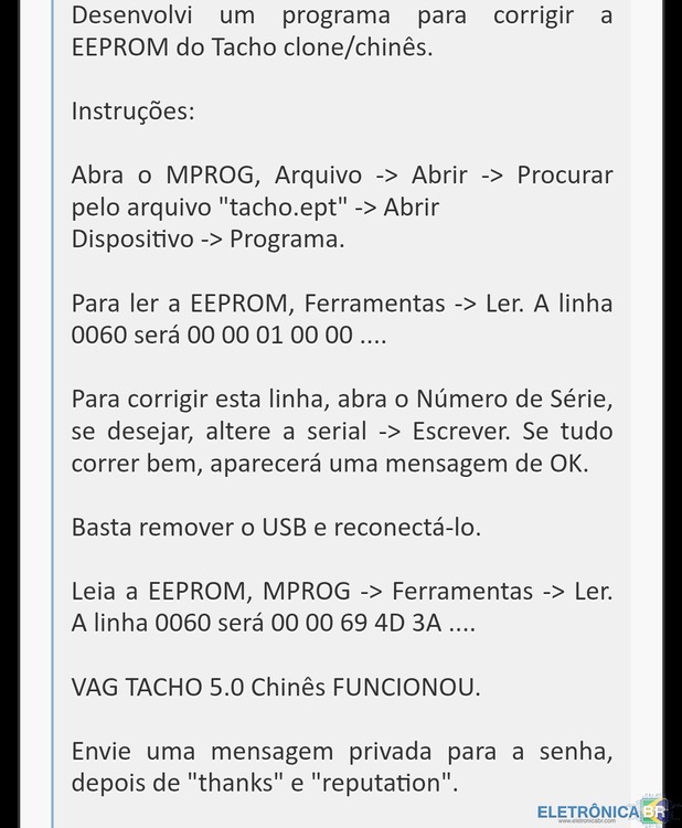

Você por acaso quer editar o chip FTDI ?
Olha, lá preciso dar um joinha e agradecer com click.
Depois enviar mensagem em PV ,para o colega enviar a senha pra descompactar.
Eu preciso entender direito o que vc quer .
Eu vi um cara lá dizendo que o cabo não estava sendo reconhecido , porque foi corrompido às informações ,e que ,apenas repondo o sérial nao iria resolver ! Quinta ou sexta-feira estarei no trabalho.La consigo ver .
15 minutos atrás, dscfjksadhfisd disse:
@tiojeca jeca Sim, Essas copias horriveis do vagtacho original corrompe o serial do nada, sem nenhum motivo
Esse deve ser o que vc procura.
Tenho que deixar a solicitação de senha .
Se não me engano já baixei ele em meu celular ,más preciso aguardar ele mandar a senha pra descompactar...
