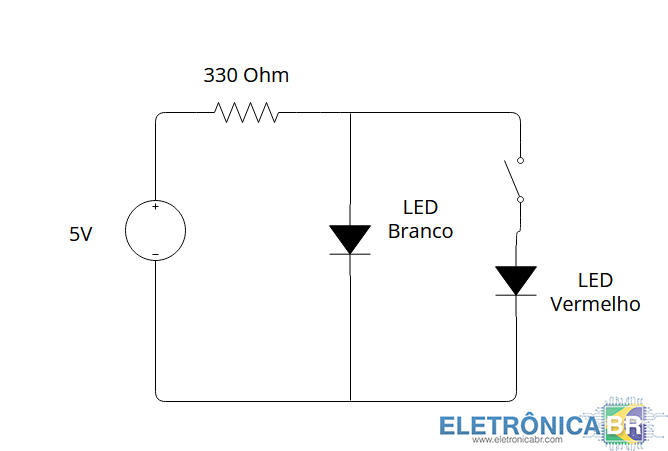

Gostaria de ajuda para entender o funcionamento de um circuito que fiz em uma Protoboard utilizando 2 LEDs, 1 vermelho e 1 branco.
Segue circuito abaixo com seu diagrama:
(Obs -> Sobre o diagrama, se estiver errado peço que me corrijam por gentileza, eu ainda estou começando meus estudos em eletrônica e aprendi muito pouco em um curso técnico que fiz que tinha elétrica mas que era focado em outra área.)

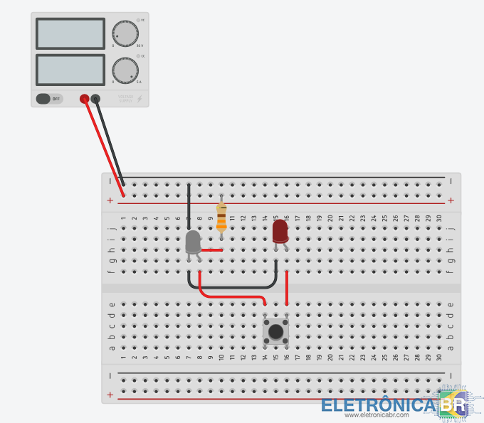

Agora segue abaixo o circuito em funcionamento no simulador (já digo que testei na minha Protoboard e o resultado foi o mesmo que vou descrever agora):
Ao aplicar tensão no circuito, o LED branco acende pois é o único caminho possível de passagem de corrente, já que o circuito até o LED vermelho está aberto por conta do botão NA.
Aqui o botão foi pressionado. O LED vermelho acendeu e o LED branco apagou. A corrente do circuito também aumentou, antes estava bem baixa.
Agora vem minha dúvida e o que não estou entendendo mesmo depois de analisar bem o circuito e pesquisar:
Por que ao se acionar o botão, o LED branco apaga, sendo que os 2 LED estão ligados em paralelo (pelo o que estou entendendo)?
Não era para o branco continuar aceso após apertar o botão, fechando assim o circuito com o botão vermelho?
Outra dúvida que estou tendo é por que a corrente aumentou? Seria simplesmente a cor do LED (que agora é vermelho) que fez isso ocorrer?

O erro no circuito é usar 1 resistor para os dois LEDs! Além de que, cada tipo de LED tem uma especificação de Corrente (Amperes) e Tensão (Volts) de trabalho.
Você deve calcular o resistor para cada LED, lembrando que a tensão no LED branco é maior que a de um LED vermelho.
Segue uma tabela de corrente de LED para se ter como referência:
Para o resistor deverá calcular (a tensão de entrada - tensão do LED) / Corrente no LED.
Exemplo:
Vamos pegar o LED 5mm vermelho difuso, conforme a tabela abaixo:
Fonte = Tensão 5V
LED Vermelho 5mm = Tensão 2V8 (considerando a Vf(V)Max da tabela)
Corrente LED = 10mA (não exceder o limite de corrente)
5 - 2V8 = 2,2 / 0,01 = 220R (Ohms)
Obs: A tensão máxima neste LED vermelho é de 2V8, já no LED branco a tensão é maior (3V2 mínima = coluna Vf(V) Min)!
Com esse cálculo, entenderá que não se adiciona qualquer valor de resistor ao LED, tem um cálculo. E que o uso de resistores individuais garantem que cada LED terá a corrente necessária para ter o brilho desejado. E também que nem todos os LEDs iniciam o brilho com 2V2, por exemplo.
Solução para o seu circuito funcionar corretamente:
- Aumentar a fonte para 5V
- Inserir um resistor por LED (devidamente calculados)
