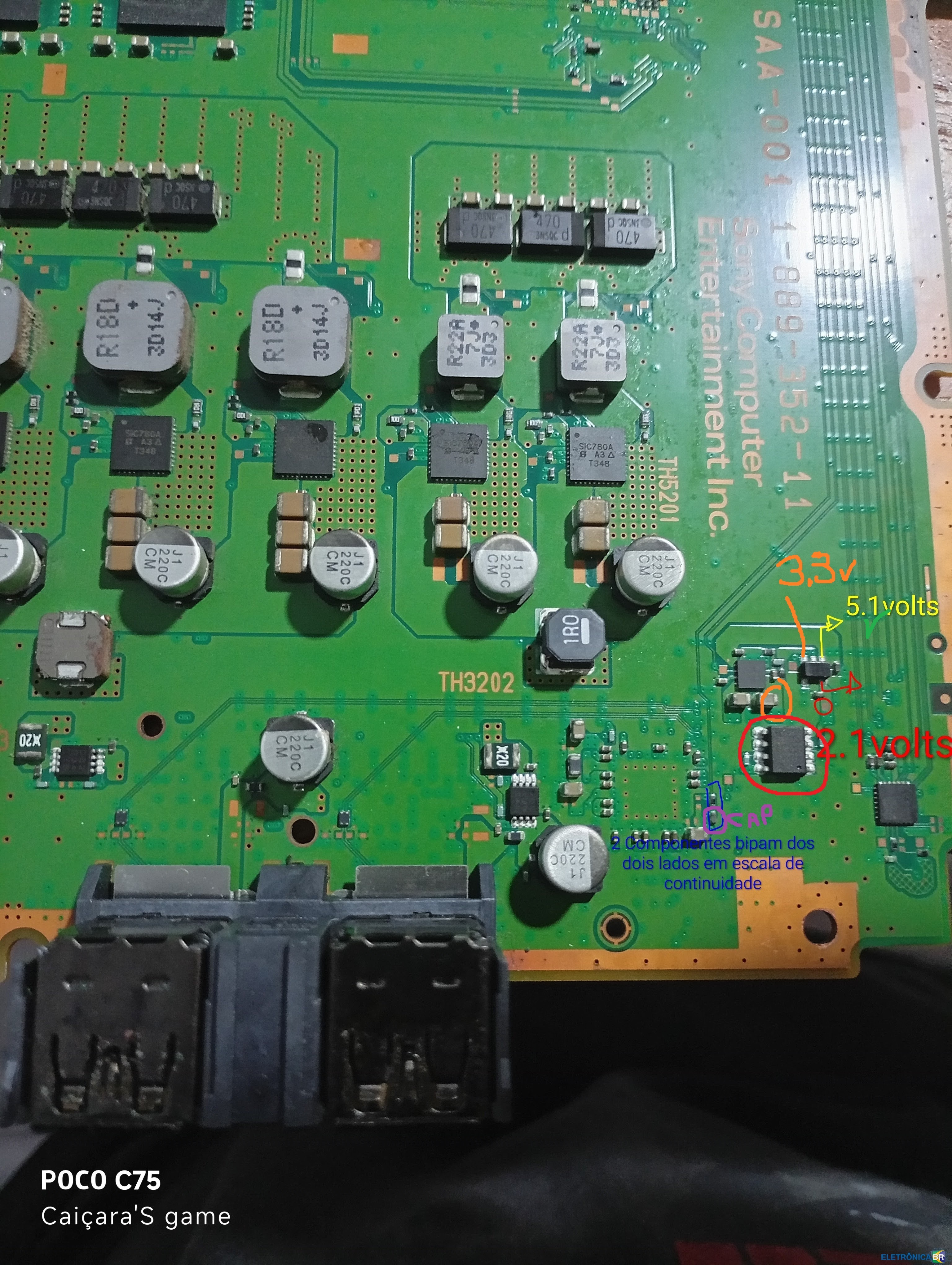

Postado 23 de Fevereiro 23 Fev Boa noite pessoal , sou novo no ramo da eletrônica e tou batendo cabeça pra resolver um ps4 com problemas na saída USB , cliente formatou o videogame , mas ao inicializar o aparelho pede para conectar o cabo ao controle e apertar a tecla ps porém nada acontece , fica piscando a luz branca do controle mas não conecta e nem carrega ... Minha suspeita era ausência dos 5 Volts nas entradas USB , e realmente medindo com o multímetro em escala 20 v---___ não aparece valor algum , suspeitei do Ci GL 3520 que é o responsável pelo controle 3.0 USB pois ao aquecer a região ele volta acender a luz de carregamento do controle , indicando que está indo a corrente 5v porém não faz nada , não transfere dados , só que ao aferir o outro lado da placa encontrei o regulador 3.3volts sublinhado de vermelho com a linha que recebe os 5v normais , mas a linha de saída apresenta apenas 2.1 a 2.2v onde deveria apresentar os 3.3 volts , e seguindo a linha sublinhado de azul se encontra aparentemente 2 resistores minúsculos em escala de continuidade (bip) , bipam dos dois lados sem parar e não dão valores , como se estivesse em curto alguém me de uma luz ? Não sei se é regulador 3.3 fraco , o ci gl 3520 (aquecendo funciona+ não transfere dados) ou se é esses resistores que bipam dos dois lados .. Ainda não tentei nada , não troquei o regulador , nem fiz reflow no ci apenas aquecimento com secador de cabelo na região do ci 🤣 , mas preciso de ajuda pois não sei por onde começar ou se alguém já teve esse problema

Postado 24 de Fevereiro 24 Fev Autor Boa noite Pedro , primeiramente obrigado por tentar me ajudar , seguinte , fiz as medições que você me pediu , no ponto laranja capacitor cerâmico tá dando 1.2volts e o do lado dele 1.4volts pelo que vi tá normal medi a entrada do Ci do outro lado da placa onde fica o ci gl3520 a tensão nao aumenta tá em 2.1 / oscilando em 2.2 ... Fiz a medição em hOMS na linha 3.3 tá batendo 140homs resistência tá boa , 5v ausente nas entradas e nós capacitores eletrolíticos perto das usbs , mas deve ser pq não tá ativando o ci gl3520, ci não esquenta e nem nada nenhum outro componente esquenta aparentemente .. se não bastasse ter medido a resistência em hOMS , medi na escala de continuidade na linha 3.3v (bip ), no ponto a baixo da saída do regulador bate 333 e não bipa ( sinal que não tem curto mesmo na linha ) minha forte suspeita é o regulador de tensão 3.3v segue a baixo os valores em volts que medi Editado: 24 de Fevereiro 24 Fev por Fogo no céu fireworks Excluir

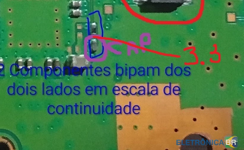

Postado 24 de Fevereiro 24 Fev Autor @Fogo no céu fireworks @Fogo no céu fireworks Em 22/02/2026 às 23:25, Pedrosilva701 disse: Boa noite, vou tentar te ajudar. - 5v ai tá OK, verifica esses pontos que marquei na foto abaixo: - Esses dois componentes que estão "bipando" o de cima é um resistor de 0ohm e o de baixo (circulado em roxo) é um capacitor NÃO PODE "bipar" entre ele tem que ter os 3.3v. Com uma ponta do mutimetro de cada lado dele ele bipa? Se sim, remove ele que provavelmente vai resolver o problema. - Onde tem 2.1v tinha que ter 3.3v, ele alimenta esse componente (SPI) que circulei em vermelho e tbm o controlador das usb - E onde eu circulei em laranja esse capacitor tem que ter 1.2v. 8 minutos atrás, Fogo no céu fireworks disse: Boa noite Pedro , primeiramente obrigado por tentar me ajudar , seguinte , fiz as medições que você me pediu , no ponto laranja capacitor cerâmico tá dando 1.2volts e o do lado dele 1.4volts pelo que vi tá normal medi a entrada do Ci do outro lado da placa onde fica o ci gl3520 a tensão nao aumenta tá em 2.1 / oscilando em 2.2 ... Fiz a medição em hOMS na linha 3.3 tá batendo 140homs resistência tá boa , 5v ausente nas entradas e nós capacitores eletrolíticos perto das usbs , mas deve ser pq não tá ativando o ci gl3520, ci não esquenta e nem nada nenhum outro componente esquenta aparentemente .. se não bastasse ter medido a resistência em hOMS , medi na escala de continuidade na linha 3.3v (bip ), no ponto a baixo da saída do regulador bate 333 e não bipa ( sinal que não tem curto mesmo na linha ) minha forte suspeita é o regulador de tensão 3.3v segue a baixo os valores em volts que medi

Postado 24 de Fevereiro 24 Fev Autor 1 hora atrás, Pedrosilva701 disse: Vamos ver se a gente consegue descobrir o BO desse console. E aquela capacitor que marquei em roxo na primeira foto se tirou ele, mediu ele pra ver se tá em curto mesmo? Pq no meio daquele resistor e do capacitor vai sair os 3.3v e essa resistência de 140ohms tá baixa pra essa linha (deveria ser na casa dos KOHMS), até na escala de diodo deveria dar mais ou menos uns 600. Tem alguma fuga nela, por isso a tensão está em 2.1v, se fosse um curto total ela ficaria zerada. A tensão de 1.2 e 1.4 está OK, e nesse LDO dos 3.3v está tudo OK, só a saída que tá em 2.1v, se tiver algum componente com fuga, não vai adiantar vc trocar esse CI, se vc tiver outro ai no jeito e quiser tentar a troca pra ver se dá certo, pode tbm. Então acabei de medir esse capacitor , precisei usar uma lupa pois o mesmo é minúsculo, da primeira vez pensei que bipou dos dois lados mas não , eu não tinha medido corretamente agora tirei a dúvida no lado de baixo dele no sentido da imagem bipa , na parte superior ele dá um valor aproximado de 1500 e não bipa ...tou achando que é o regulador ....tou esperando chegar a placa doadora que comprei na Olx pra substituir o componente ...estamos perto de descobrir ...😃
Postado 24 de Fevereiro 24 Fev 2 minutos atrás, Fogo no céu fireworks disse: Então acabei de medir esse capacitor , precisei usar uma lupa pois o mesmo é minúsculo, da primeira vez pensei que bipou dos dois lados mas não , eu não tinha medido corretamente agora tirei a dúvida no lado de baixo dele no sentido da imagem bipa , na parte superior ele dá um valor aproximado de 1500 e não bipa ...tou achando que é o regulador ....tou esperando chegar a placa doadora que comprei na Olx pra substituir o componente ...estamos perto de descobrir ...😃 Então provavelmente possa ser esse regulador mesmo, deve deve ter dado uma fuga interna nele, trocar ele pra ver se essa tensão estabiliza. Assim q a placa doadora chegar analisa as resistências dele tbm e faz a troca. Ai se conta aqui se deu certo.
Postado 24 de Fevereiro 24 Fev Autor 1 minuto atrás, Pedrosilva701 disse: Então provavelmente possa ser esse regulador mesmo, deve deve ter dado uma fuga interna nele, trocar ele pra ver se essa tensão estabiliza. Assim q a placa doadora chegar analisa as resistências dele tbm e faz a troca. Ai se conta aqui se deu certo. Medi o capacitor SMD esse que você circulou e tá dando 3.1v variando pra 3.2v com o aparelho ligado
Postado 24 de Fevereiro 24 Fev 9 minutos atrás, Fogo no céu fireworks disse: Medi o capacitor SMD esse que você circulou e tá dando 3.1v variando pra 3.2v com o aparelho ligado hmmm e lá continua os 2.1v no regulador?? Só se esses 3.3v desse capacitor vier de outro lugar, como não existe esquema elétrico nem boardview de PS4 fica difícil saber certinho de onde vem. Mas tá OK é pra ter 3.3v nesse capacitor, mas faz a troca do regulador pra ver se essa tensão volta
Postado 24 de Fevereiro 24 Fev Autor 4 minutos atrás, Pedrosilva701 disse: hmmm e lá continua os 2.1v no regulador?? Só se esses 3.3v desse capacitor vier de outro lugar, como não existe esquema elétrico nem boardview de PS4 fica difícil saber certinho de onde vem. Mas tá OK é pra ter 3.3v nesse capacitor, mas faz a troca do regulador pra ver se essa tensão volta Pela trilha parece que nao passa no regulador 3.3 v do usb essa trilha vem da parte superior da placa , não sei te informar com exatidão , sum continua os 2.1 , inclusive medi ate a entrada do ci do outro lado que seria o gl3520 ...mesma coisa 2.1v ele precisa de 3.3v estaveis pra funcionar ...espero que seja o regulador 🙏🙏
Postado 24 de Fevereiro 24 Fev 7 minutos atrás, Fogo no céu fireworks disse: Pela trilha parece que nao passa no regulador 3.3 v do usb essa trilha vem da parte superior da placa , não sei te informar com exatidão , sum continua os 2.1 , inclusive medi ate a entrada do ci do outro lado que seria o gl3520 ...mesma coisa 2.1v ele precisa de 3.3v estaveis pra funcionar ...espero que seja o regulador 🙏🙏 É isso que percebi, sim pelo que vi no datasheet de GL3520 ele tem vários pinos q precisam de 3.3v, se não tiver ele não ativa diversos setores do CI. Mas creio ser o CI mesmo.
Postado 4 de Março 4 Mar Autor @Pedrosilva701 então voltei com notícia boa 😃 , chegou a placa doadora , removi o controlador 3.3 v e instalei , voltou os 3.3v e funcionou , não era o ci e nada mais , videogame funcionando 100% ..obrigado pela ajuda 😃😃
