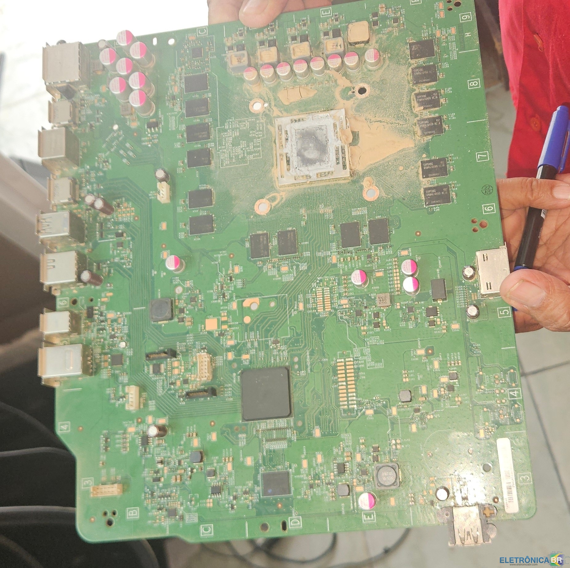

O meu medo é que a enchente tenha pegado o cpu, vou mandar uma foto de como estava a situação
ah cara sendo bem sincero, provavelmente deve ter afetado as esferas da CPU e tbm das memórias em volta, principalmente essas 4 debaixo, pode sim tentar um reflow só por desencargo, mas a chance de voltar a dar problema muito em breve é grande.
Pq vc tem todas as tensões da placa CPU e GFX são as ultimas tensões a subirem, provavelmente tem um problema de comunicação CPU e memórias.
Se vc quiser tentar o reflow na APU só pra teste mesmo, pq acho q esse console é perda de tempo.

Muito obrigado mano, é uma pena que isso tenha acontecido, realmente a enchente aqui afetou mesmo. Qualquer coisa eu até compro esse console no preço de sucata para ter peças originais.
Vou tentar o reflow para que eu possa dar o diagnóstico definitivo.

Imagina, se não tivesse pegado enchente muito provavelmente teria reparo.
O certo ai mesmo era fazer o Reballing do processador, dessas memórias de baixo, e mesmo assim teria chance de fica na mesmo, perdendo tempo, mas o reflow é valido nesse caso.
