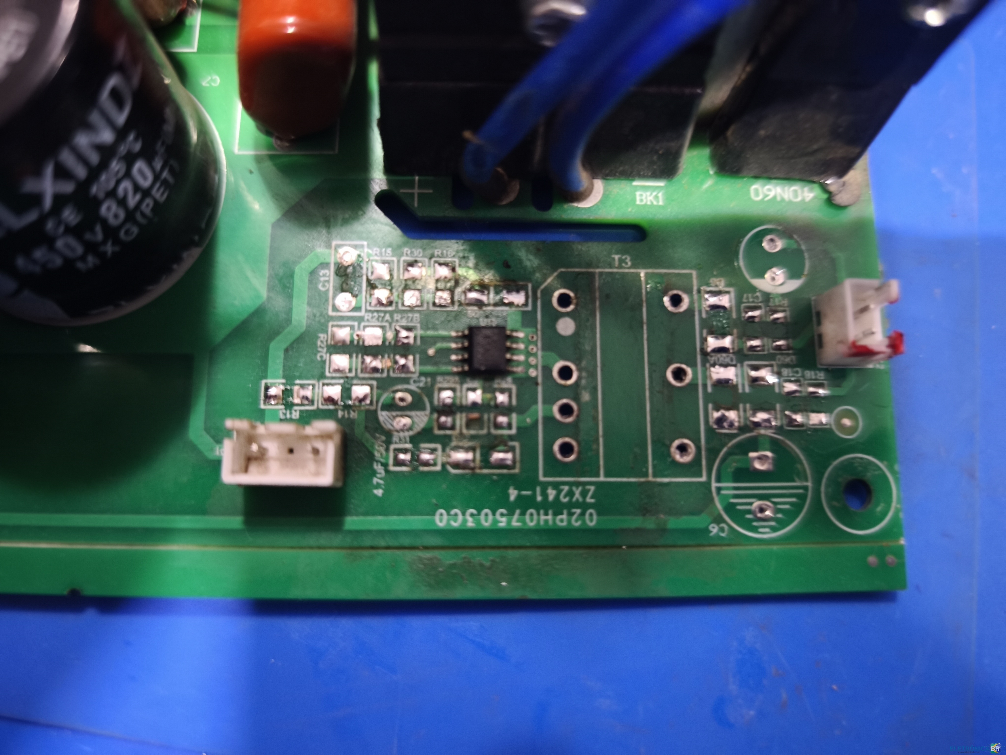

Boa noite pessoal, alguém sabe qual é o capacitor SMD que vai no ( C22 ) na imagem circulado de vermelho aí lado do R28 e R29 ? Não encontro esquema elétrico dessa inversora em lugar nenhum.
  • Autor
O que estava no lugar era SMD, porém estava com uma perna derretida, capacitor explodiu, sujou a placa toda, porém na hora de tirar o componente ele sumiu. Do lado é um resistor SMD 1802 q danificou TMB. Vc já concertou dessa máquina ou tem uma dessa ?
A máquina não dava sinal nenhum, ao abrir vi o problema aí chamuscado.

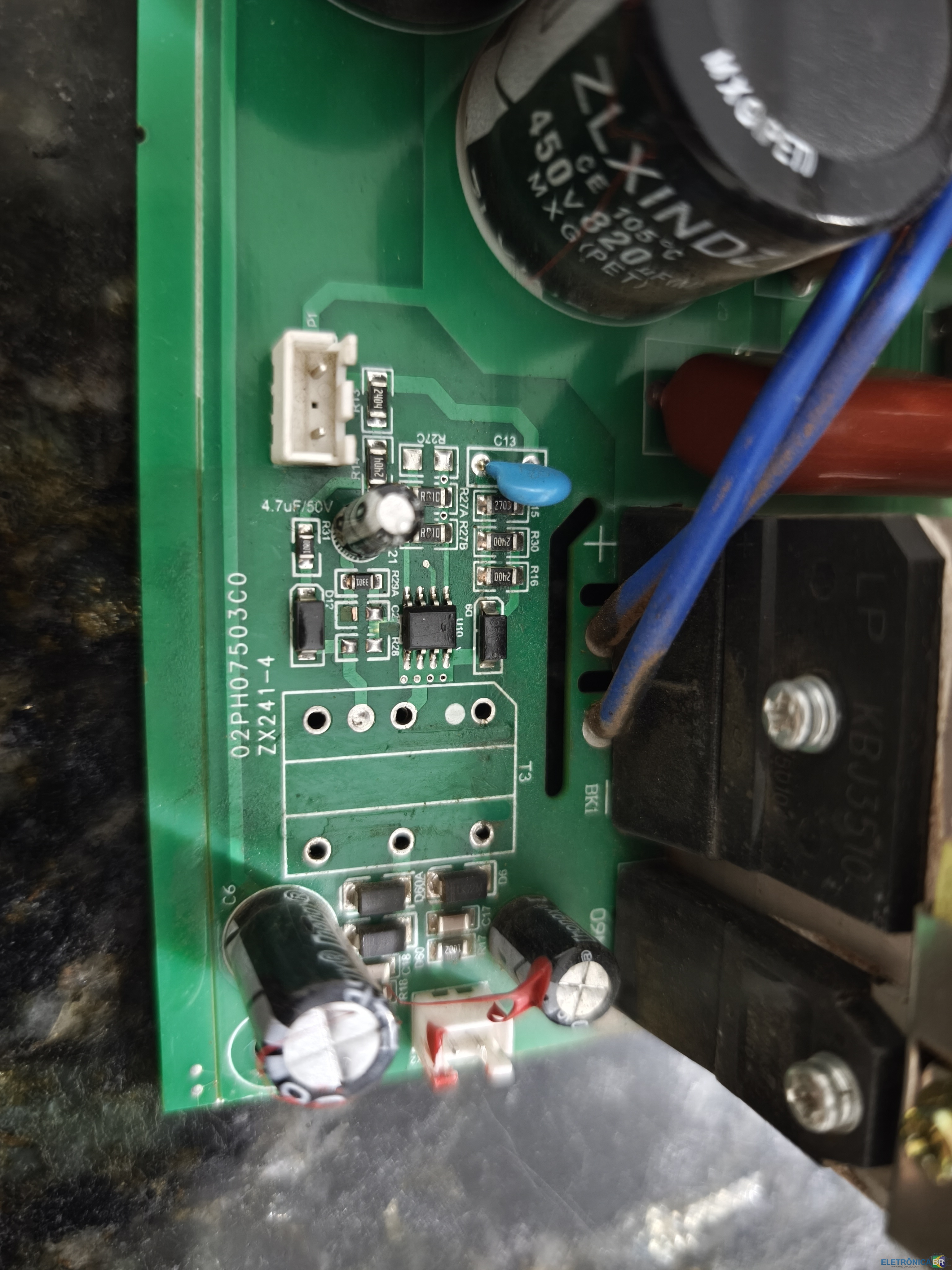

Coloquei os componentes e a máquina não dá nem sinal de vida e não tem curto na lâmpada de série e depois da ponte retificadora tem tensão continua.
Essa placa não usa Relé igual as outras inversosas?
Pela imagem da pra ver que tem um soquete de cabo vazio na placa.
Alguma dica para mim verificar ?

algo aberto como varistores, este azul perto do IC  e o próprio IC ou diodos ou o próprio IGBT aberto, pois estas placas são de certa forma simples se muita frescura. verifica ai estes itens e nos repasse assim que possível os resultados ok

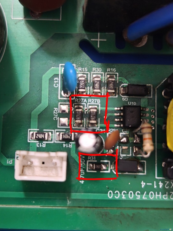

O azul perto do IC é um capacitor cerâmico que corresponde a medida dele.
Encontrei o R27A e R27B que não dá leitura nenhuma no multímetro e está aparentemente danificado e não dá pra ver a medida nele descrita, o R31 indica ser um 10 Ohms e está lendo 12,2 ohms, acredito que a diferença é do cabo de teste.
Vc sabe a medida que é o resistor R27A e R27B ?
O R27C realmente não é utilizado ?

O problema que não dispomos deste Esquemático e não possuímos nenhum exemplar aqui no momento para poder te passar os valores destes resistores meu nobre, nos desculpe por isto ok, mas eu acho que o código dele é R810 ou 0,810Ohms ok

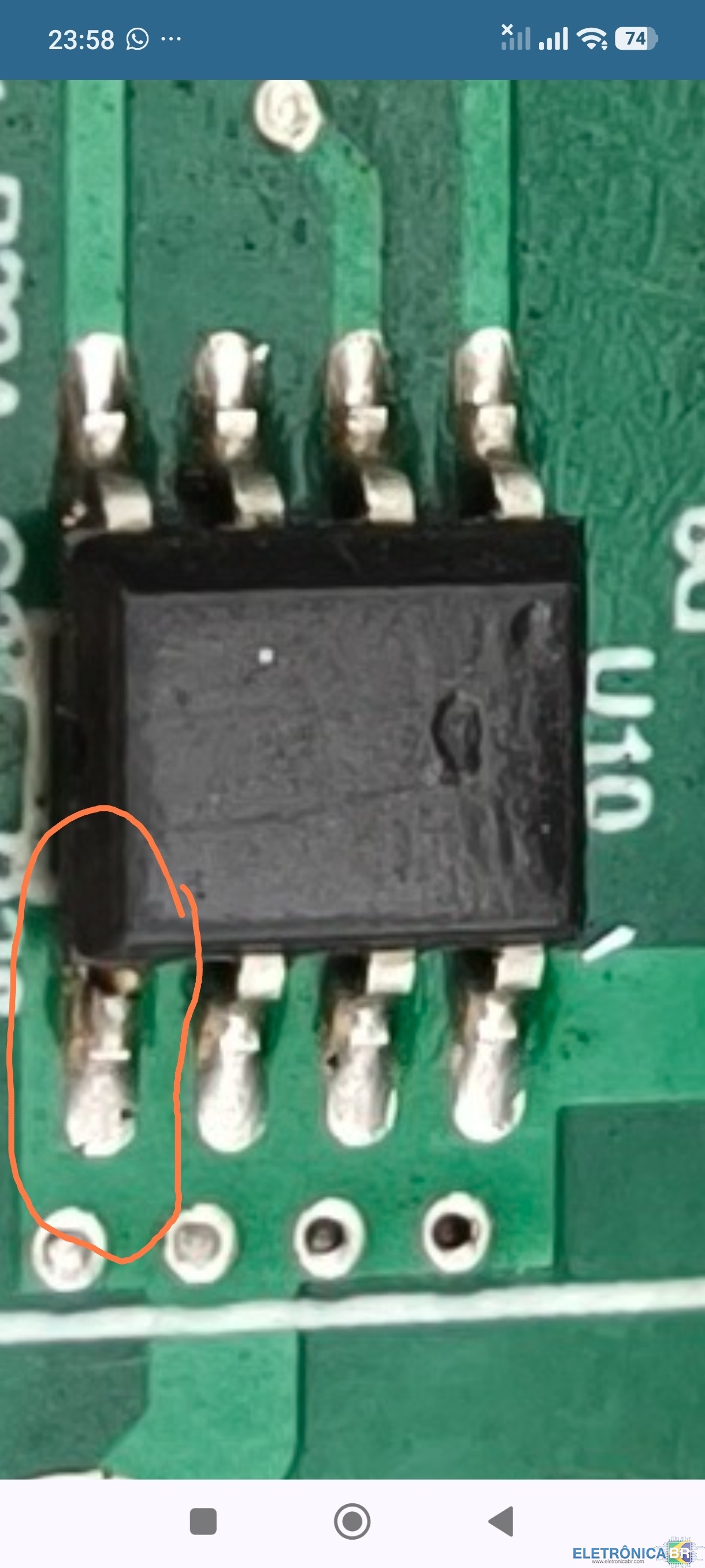

Troquei os 2 resistor SMD com problema por 2 R820 mas ainda não ligou o aparelho, após tirar os capacitor e resistor pra fazer leitura de cada um, vi que o CI estava com o pino 5 danificado, após a ressolda na placa ainda não funcionou.
Deve estar queimado também.
Sabe que CI é esse ?
Não tem nenhuma marcação nele.
