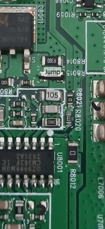

Consegui resolver os dois, fiz a alteração que coloquei na foto, não sei se é o correto, mas foi oque consegui fazer para funcionar.- Acer, UT241Y, 715G9354
Consegui resolver os dois, fiz a alteração que coloquei na foto, não sei se é o correto, mas foi oque consegui fazer para funcionar.- Monitor Acer UT241Y, Placa 715G9354, Sem backlight
Olá, estou com esse monitor com problema no backlight, consigo ver a imagem se colocar uma lanterna na frente dele. Verifique que o CI U8001 modelo 0Z9998MGN não esta chaveando o mosfet. Essas são as tensões que tenho no 0Z9998MGN Pino1 - 0v Pino2 - 0v Pino3 - 7.40v Pino4 - 0v Pino5 - 3.17v Pino6 - 0v Pino7 - 0v Pino8 - 5.95v Pino9 - 19.30v Pino10 - 0v Pino11 - 0v Pino12 - 3.19v Pino13,14,15,16 - 0v Consegui outro CI desse e não deu certo, eu retirei o CI dessa placa que não esta boa e coloquei em outra placa que utiliza o mesmo CI, funcionou perfeitamente, creio que deve ser alguma coisa relacionada ao LEDs, teria alguma forme de burlar o circuito para fazer com que o CI comece a chavear ?- Monitor Acer UT241Y, Placa 715G9354, Sem backlight
