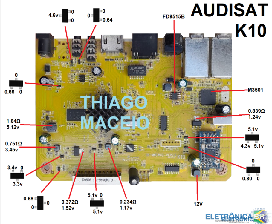

Estou com um defeito estranho nesse aparelho, ele está funcionando 100%, somente o led azul que indica funcionamento está oscilando, a tensão dele está oscilando e não sei o motivo, já troquei o transistor responsável pelo acionamento dele e não adiantou. Alguém pode me dizer o valor dos 4 resistores que ficam na volta do transistor responsável pelo led?
Tensões em base, emissor e coletor do transistor? Teria um capacitor nessa linha com baixa capacitância?
  • Autor
@AMDRÔMEDA Boa noite. Base fica em 0.65v, coletor em 0.04v e emissor em 0.04v. Emissor está aterrado no GND. Não encontrei capacitor na linha do led azul. A tensão da base vem através de um resistor, do outro lado dele tem 3.4v.
O coletor é o responsável pelo led azul:
coletor → resistor de 470R → led azul
Resistor está ok.

Ok. Tensões no resistor e no LED.

@AMDRÔMEDA Boa noite. A tensão no resistor e no led fica oscilando entre 0.9~1.4v. O Led fica acendendo fraco, apaga, acende mais ou menos, acende forte, apaga, etc... Fica assim, a culpada é a tensão, mas o motivo dela estar assim é o porém.

Eu tentaria seguir a trilha para ver de onde vem a tensão. O transistor ao terra parece ok porque satura e leva ao terra o coletor. Mas se o LED tem um resistor na linha precisa ver de onde vem essa tensão para perceber onde está o problema. Parece vir da própria linha de Vcc do LED.

@AMDRÔMEDA Aparentemente o anodo do led fica em 3v3 constantes, seja em standby ou ligado. A corrente do anodo passa para o catodo, passa pelo resistor e chega até o coletor do transistor, criando assim uma diferença de potencial entre anodo e catodo (acho que é isso kkk). O VCC vem direto desse mosfet (source ou dreno dele, não sei ao certo) marquei com uma seta azul na imagem.
O led azul só tem conexão com o resistor e o coletor do transistor, nada mais.

Imagina que pode vir dali. Se ali tem 3,3V constantes o anodo do LED deve ter 3,3V constantes e oscilar apenas no catodo. Se no anodo do LED está oscilando também, aí sim, deve estar oscilando a tensão Vcc que alimenta ele. é o que eu penso desse circuito. Logo, se está ok a tensão de anodo, sem oscilar, acredito ser o LED o defeituoso. Mas se o anodo estiver oscilando, então, é provável que venha da fonte que alimenta o LED

Esse é um daqueles sem esquema. Complicam a nossa vida um pouco. Um osciloscópio ajudaria a ver se a tensão de base oscila. Aparentemente não.

@AMDRÔMEDA Ah sim, o anodo fica estável, já conferi. Como você disse, só pode ser o LED mesmo, infelizmente 😬
Se a base do transistor não oscila, e é o que parece, e no anodo não oscila, e o resistor está ok, só pode ser o LED. É o que vejo aqui. LED RGB? Creio que é um LED RGB

@AMDRÔMEDA Não, é um LED duplo, com três pinos, sendo vermelho e azul suas cores. Eu só postei no fórum porque não tenho outro LED igual para trocar, e nem na minha cidade tem, só encomendando. Na minha cidade tem somente vermelho e verde, será que vai ter problema substituir o azul por verde? Não por questão de estética, mas sim por conta da queda de tensão de cada cor de LED.
14 minutos atrás, MarceloRibeiro94 disse:
Pela tabela ali creio que não. Além disso tem o resistor para regular a corrente ou limitá-la. Ver de e azul costumam trabalhar com tensões bem próximas
