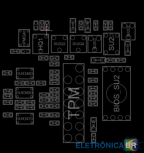

Maravilha, muito obrigado pela ajuda pessoal. Agora o ultimo ponto que eu preciso para poder então fazer a troca do chip é saber esses componentes que estão faltando. O valor deles no caso.. Vocês o teriam?

Neste link abaixo disponibilizei o BoardViwer e o esquemático desta placa, mas não sei a versão de sua placa ok, veja ai se te ajuda em algo ok.

Muito obrigado 🙂. Mas, Infelizmente diz que não possuo a permissão para realizar o download ), mas pela imagem já consigo visualizar que está um tanto diferente, pois possui mais componentes do que na propria área da placa..

Como havia comentado em post anterior lá em cima, poste o modelo da sua placa e a revisão da mesma, só assim teremos como saber qual o correto para a sua placa em si ok, mas o que foi postado acima é para uma mera conferência mas não é exatamente para a sua placa ok
46 minutos atrás, Alessandro pegoraro da Sil disse:
O modelo dela é exatamente esse que você postou kkkk, B450m Pro II REV 1 00, porém, como pode ver na imagem a baixo do exato local da placa, está um tanto diferente
esta é da versão 1.01
e este é da versão 1.00
Por isto a versão da placa é importante ok

Entendi, pensei que era a mesma, maravilha, muito obrigado. Na placa está realmente R1 00, depois do nome da placa como pode ver pela imagem. Porém, comparando a imagem que você mandou da 1.00 com a placa, ainda continua diferente. A não ser que na minha placa seja em outro lugar que mostre..

Veja que esta foto bate exatamente com o Boardviwer que disponibilizei acima, esta chegou assim toda zoada estranho que nem a versão 1,00 e como  a versão 1,01 nenhuma bate com esta sua placa. e o esquema elétrico da 1.03 também não bate com sua placa, portanto agora ficou complicado, estou tentando lhe ajudar nobre

Agradeço pela ajuda meu bom. Pior que agora ficou difícil, Se nenhum dos 3 bordviews bate com minha placa, algo de estranho tem aqui. Talvez por ela ser importada diretamente da china? Mesmo se eu fizer uma engenharia reversa aqui capaz de não dar certo, acredito então condenar essa placa e deixa-la como sucata.. Mas lhe agradeço pela atenção e pela ajudaimage.thumb.png.0b9f02ed449e8b599e06d0e0f4658a9d.png
