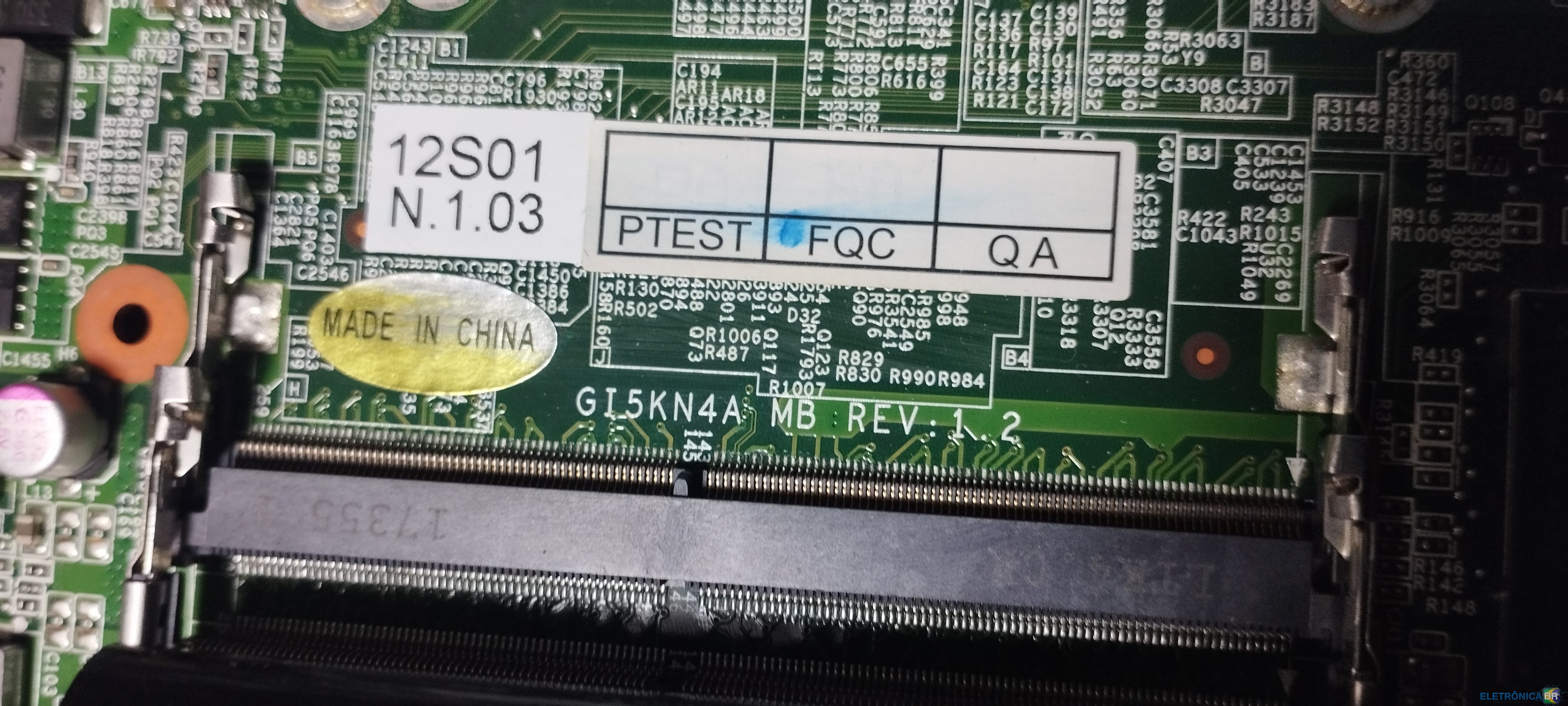

Ola Pessoal!

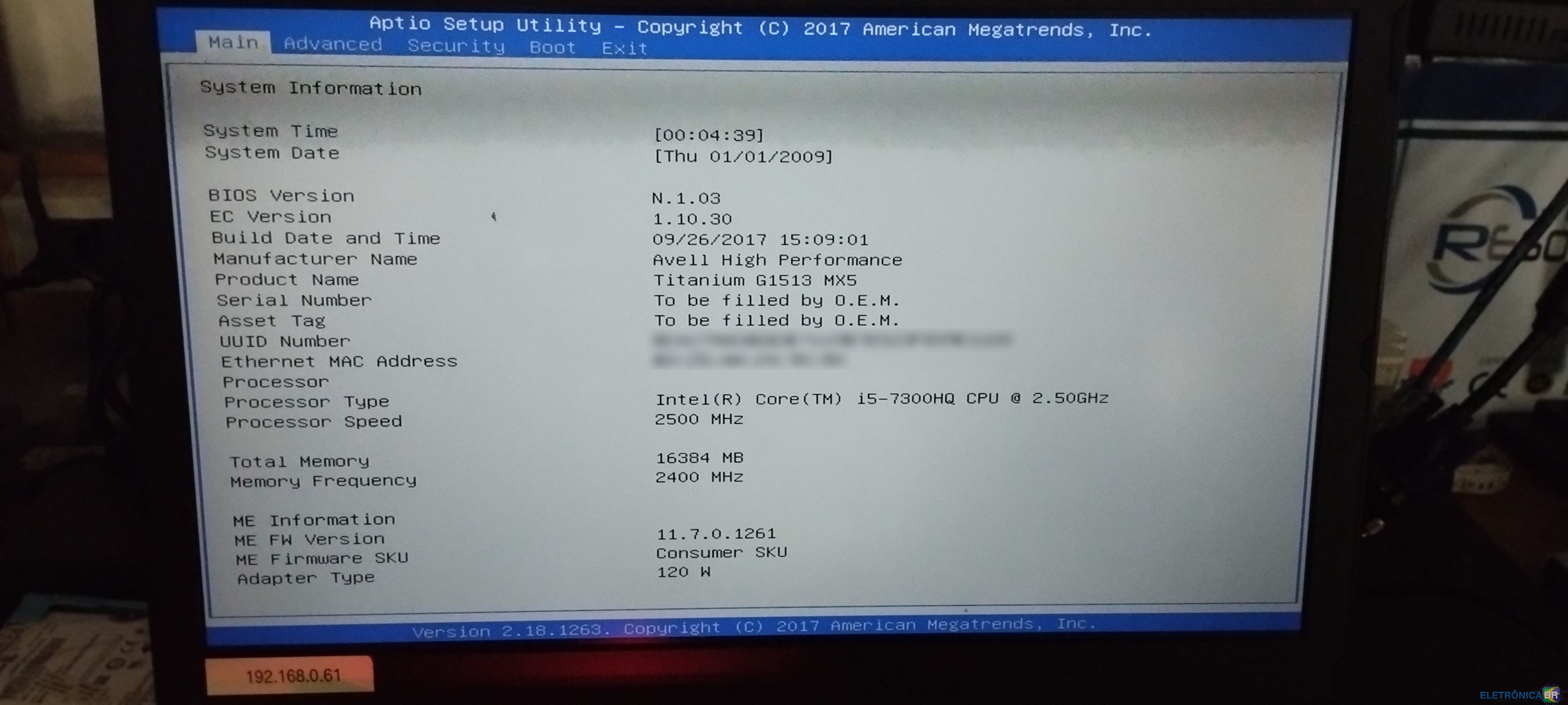

Estou na procura do BIOS informado no titulo. Até cheguei a encontrar uma opção aqui no fórum porem a placa leva em torno de 35seg. para subir o vídeo. No caso do Bios encontrado, aparece o modelo Titanium G1513 MX7 na pagina Inicial do BIOS... mas no meu caso seria para MX5. Encontrei um único link em outro fórum onde é necessário uma assinatura, porem tb consta que é para o modelo MX7.

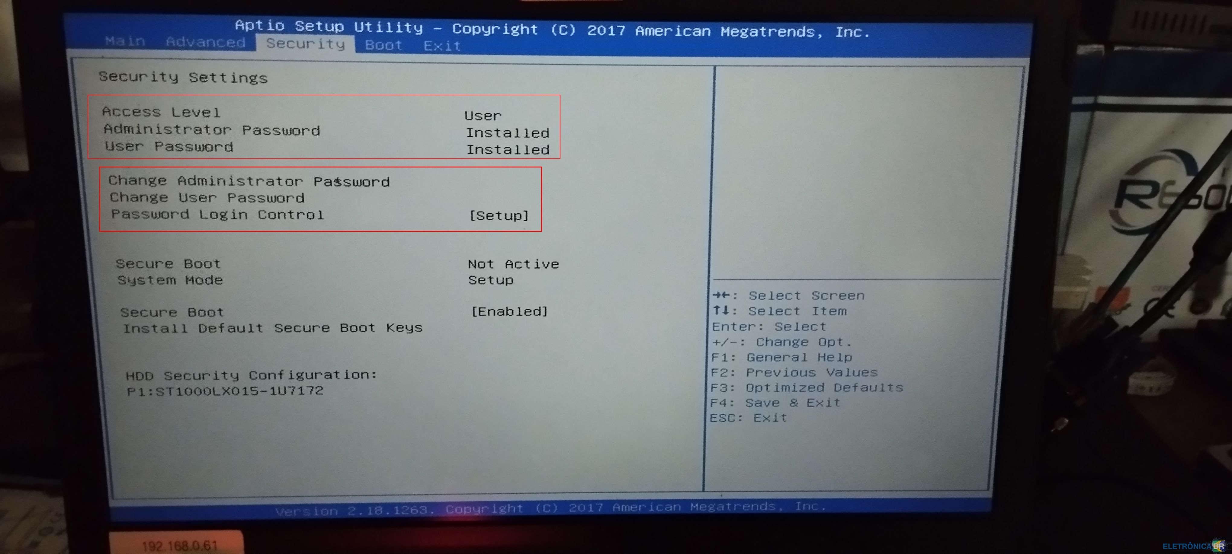

Minha necessidade de troca é pelo fato da maquina estar com senha para entrar no BIOS. Testando algumas senhas consegui acesso com a senha 1234, porem está no "modo" supervisor ao invés de administrador não deixando realizar alterações (preciso acesso a parte do Secure Boot), o bios nao está limitando inicialização no sistema operacional. Esse Bios nao gera aquela chave para usar em sites que geram o código de desbloqueio.
Pra ajudar, a Avell nao disponibiliza Downloads de Bios no site.
Alguém pode dar uma força?
Se for preciso tenho o Dump do BIOS que está rodando na placa, o video sobe em torno 2 a 3 seg.

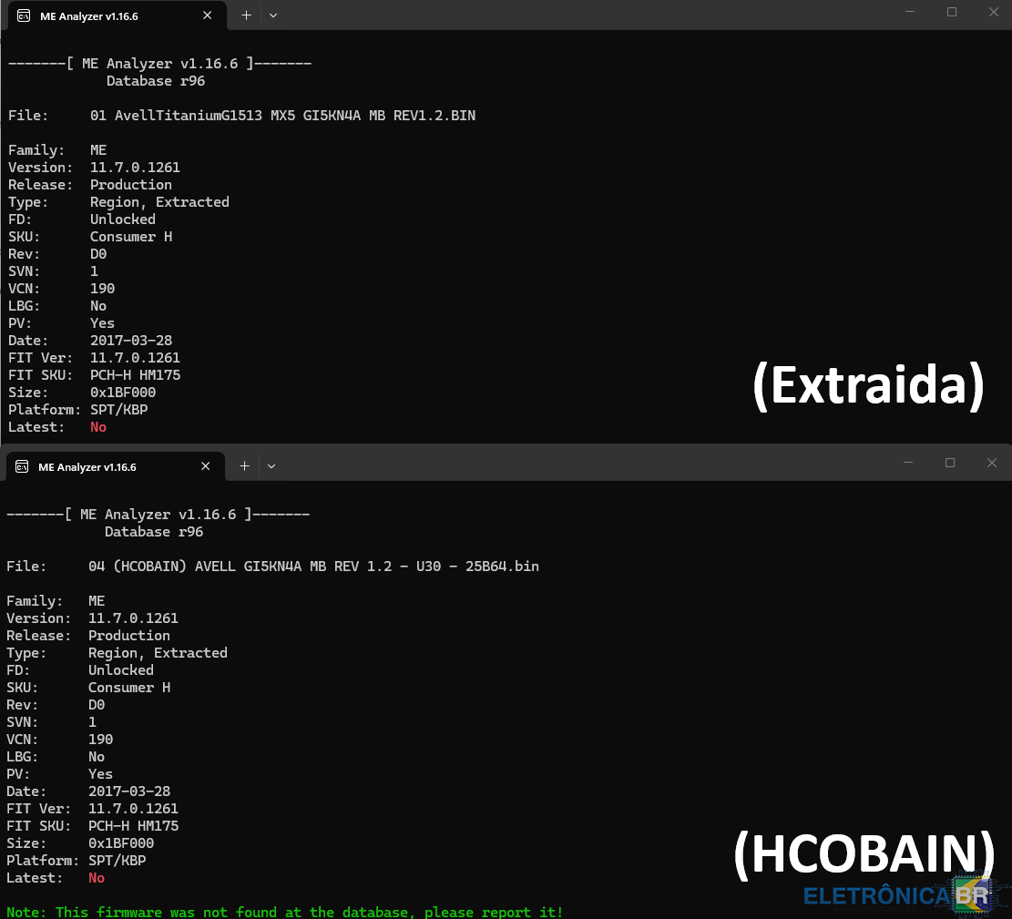

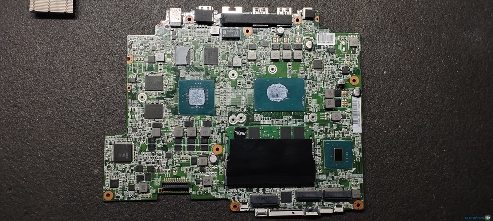

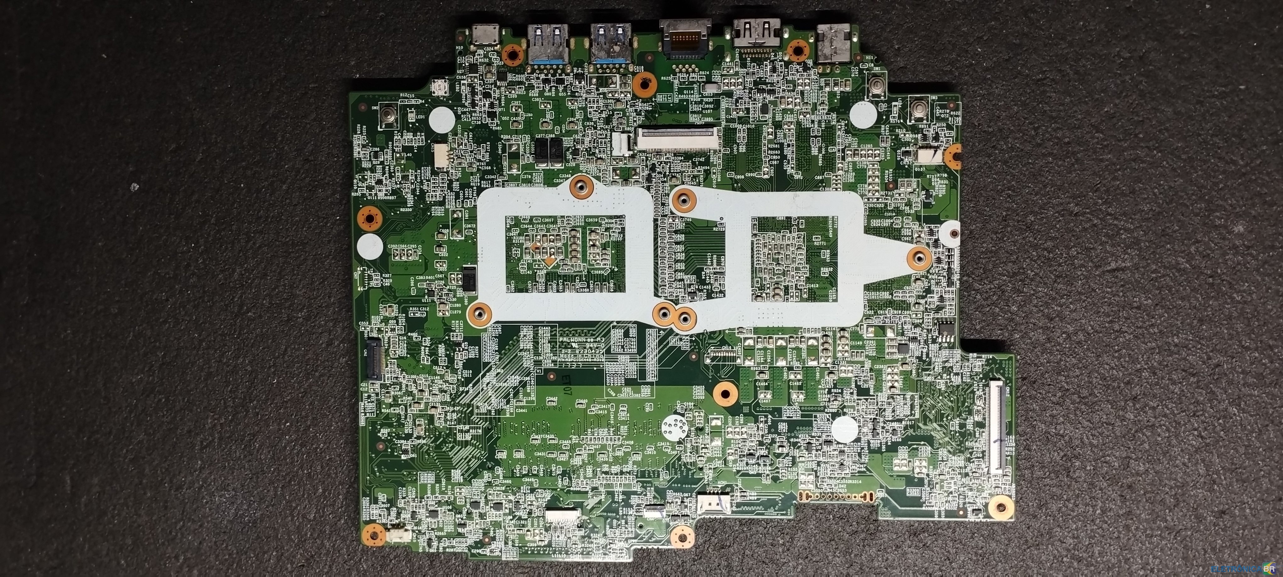

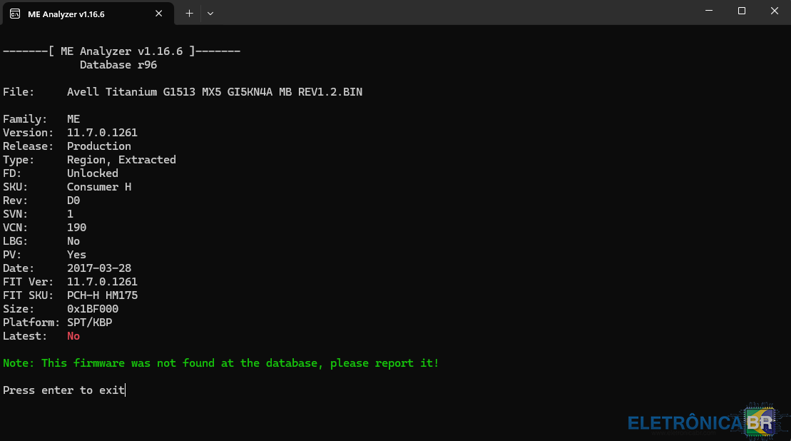

Logo abaixo deixarei fotos da placa, da tela do BIOS, os dados obtidos com o Me Analyzer e o endereço do link do outro BIOS baixado aqui no forum.

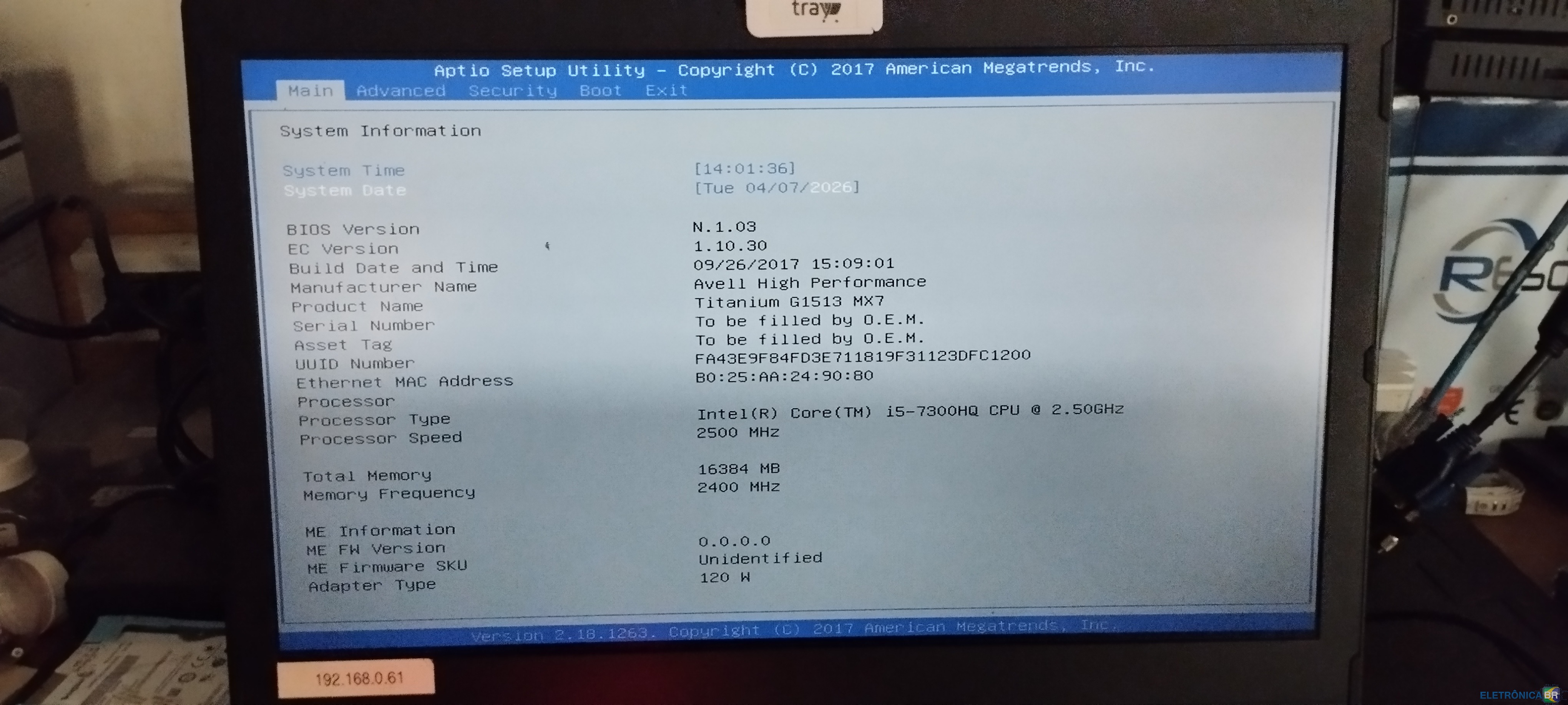

Verifique se atende sua necessidade esse outro arquivo:
  • Autor
@hcobain, obrigado pelo retorno... Farei o teste agora mesmo e ja te falo...
  • Autor
@hcobain o arquivo funcionou, a imagem subiu em menos tempo do que a outra.... foram 22 segundos ao invés de 35 segundos... tempo até que aceitável, porém ainda nao é do G1513 MX5... no Bios aparece MX7, estou postando a imagem logo abaixo... No outro Bios que levou 35seg. eu havia feito o ME Clean, nessa q vc mandou só gravei... será que daria alguma diferença? Teria alguma outra pra eu fazer um teste?
