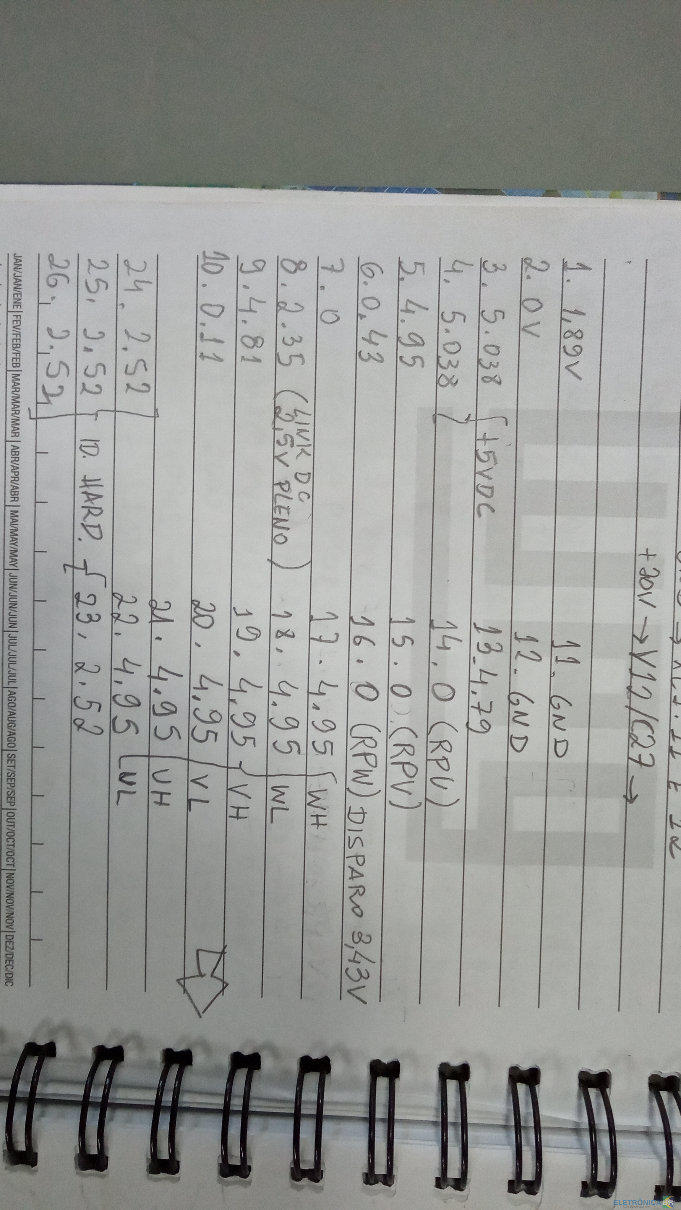

Esqueci de te enviar esse negócio aqui. Abaixo é o flat do controle, o pino 14 a 16 eu acho q é a realimentação, mas ainda não medi na real pois minha placa de teste está sem igbt
E acho q no seu caso o circuito de realimentação de pulso, teoricamente...
De cfw500 vc não vai achar diagrama nenhum mesmo
Muito obrigado pela contribuição. Hoje vou dedicar um temp na inversora. Qualquer novidade, trago aqui
