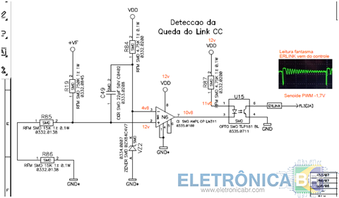

Se não tem tensão de VDD, então não tem pulso de PWM (Ou tem e o trafo está danificado, aí tem q verificar a saída do CI de PWM pra ter certeza), o VDD é nada mais que um ramal de alimentação gerado pelo enrolamento auxiliar e que alimenta tanto a partida do CI de PWM quanto o circuito de detecção de queda. O que você lê no catodo do V15 é o pino de VCC do CI desarmando porque não tem tensão de partida. O N6 faz parte do circuito que verifica a tensão de alimentação do controle, se este circuito estiver ruim, vc apenas vai ter o erro E70 (Subtensão na alimentação da eletrônica), ou no meu caso citado mais acima, um curto que derruba a fonte. O CI PWM não gera PWM Quando o Ci não gera PWM não teremos tensão no enrolamento auxilar, com isso a tensão no pino VCC ficará pulsando entre o start e o stop. Nesse caso, o defeito provavelmente estará no circuito conectado no pino FB. O pino FB é conectado ao circuito de controle, que inclui o foto acoplador e o regulador 431. Quando o foto acoplador conduz, a tensão do pino FB diminui fazendo diminuir a largura T-ON do PWM, ou seja, a largura do tempo ativo do PWM. Quanto mais baixa for a tensão do pino FB, menor será a largura T-ON do PWM. Se a tensão do pino FB cair para 0V, o T-ON do PWM será totalmente desativado, em outras palavras, o PWM será desligado. Então, quando o VCC fica pulsando entre o start e o stop e não surge PWM, se tiver 0V no pino FB podemos ter um defeito no circuito conectado no pino FB. Mas se o pino FB estiver alto, o defeito pode estar no próprio CI ou pode ter algum pino de proteção monitorando a tensão na entrada da fonte. Se a tensão nesse pino estiver baixa o PWM fica desligado. Também podemos encontrar essa situação no pino VCC caso o PWM seja desligado logo após a partida. Isso pode acontecer em uma condição de OCP. Alguns CIs PWM desliga o PWM imediatamente em condição de OCP. Com isso os poucos pulsos que surgem no enrolamento auxiliar não conseguem superar o nível de stop. Diante dessa situação, será preciso ajustar o osciloscópio corretamente para ver se surge PWM na saída do CI. Em alguns casos, será necessário usar o trigger no modo normal ou no modo single para certificar se surge ou não surge PWM. Caso esteja surgindo PWM teremos uma situação de OCP, cuja análise é explicada no próximo tópico. Se tiver o trigger aí, olha o anodo do V16 pra tentar achar o PWM. Já tentou trocar o 431 so para teste?
Soft starter ssw07 - Não liga
Tive um caso parecido ontem, o VCC em forma de serra, mas a diferença é que para mim o led colocado no 3v3 pulsava, então ele estava gerando PWM e entrando em proteção. O diodo V16 de retificação do enrolamento auxiliar estava apresentando baixa resistência. O problema estava na linha de Vdd, especificamente no circuito de detecção da queda do link DC, N6 estava danificado. Na imagem abaixo tem as leituras de tensão de referência para uma fonte operacional. Mesmo equipamento com a mesma causa inicial, sobrecarga na entrada AC, varistor rompido e trilhas do cartão de controle abertas... É só olhar, se tem tensão de Vdd (É claro que neste caso com o CI em proteção, ela vai estar pulsando), é pq ele está gerando PWM, se tem tensão de 2v5 no 431, ou até na leitura de tensão das linhas de saída. Troquei no caso acima o LM311 por um novo e ele simplesmente não dava a tensão plena para acionar o opto, tive que trocar por outro.

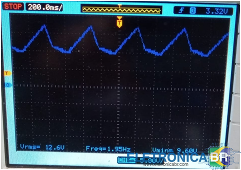

Diminui o tempo até termos uma onda aí. E coloca o led como carga no XC3. Sem carga o VCC fica assim, pulsando: Se for o circuito de controle danificado (TL431, opto ou os resistores) vai ficar assim: Se for erro de OCP vai aparecer assim, R1 danificado (Rsense do CI):

Primeiro: O cartão de controle já foi testado? Energiza ele em bancada, XC3 pino 2 (+3V3) e XC3 pino 6 (GND). O controle deve fazer a checagem dos led's e permanecer com o led Ready acesso (Operação de energização normal), isso significa que a lógica (CPU) está funcional e o cartão operacional. Segundo: Prosseguir com o teste do cartão de potência. Não posso afirmar com certeza, ainda estou tentando entender o funcionamento desta fonte, mas todos que tenho aqui, se você energizar com AC somente o cartão de potência, a fonte não parte sem carga (O pino Vcc do CI de PWM vai ficar em forma de serra, armando e desarmando). Eu uso para testes um led e um resistor na linha de 3V3 (XC3 pino 2 (+3V3) e XC3 pino 6 (GND)). Se o CI de PWM está oscilando/em proteção, é um sinal bom de que o CI pode estar plenamente funcional. Olha o material do link e avalia a forma de onda do pino VCC do CI de PWM e assim tentar identificar qual o setor da fonte chaveada que apresenta problemas, esta técnica já me ajudou muito aqui a achar o setor do problema rápido (https://blog.maiseletronica.com.br/tensao-de-partida-nas-fontes-chaveadas/). Lembrando de testar a potência com a carga do led na linha de 3v3 para nao ter um falso erro. É bom olhar o N5 (431) que costuma queimar fácil por qualquer coisa (Atenção que a pinagem é invertida igual o TL432). No controle da SSW07 é normal isto ocorrer, uma sobrecarga e a trilha costuma romper internamente, as vezes até as duas ao mesmo tempo, mas ao testar a potência ele vai identificar a fonte operacional ou não (Provavelmente danificada mesmo).
Envia a foto da leitura do osciloscópio do pino Vcc do CI de PWM da fonte. Você está energizando a placa de potência sozinha ou com o controle conectado nela?

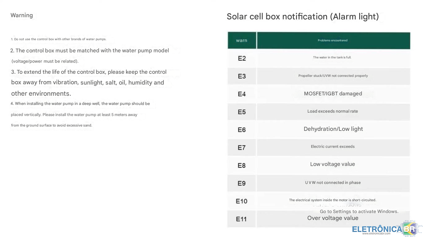

Manual de bomba solar
Aos 26 segundos https://www.youtube.com/watch?v=se6QiKDfj6g O 8 e o 11 estão batendo, logo pode ser que seja algo sobre os canais UVW, logo, meu canal V positivo que estava com o mosfet em curto pode estar com problema ainda. Já que o meu LM358 fica no shunt para medir a corrente do link DC, e meu LM339 está recebendo o feedback das três fases de saída, então já possuo um norte...
