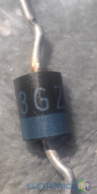

Olá, estou dando manutenção no aparelho de som NS-657 e me deparei com um Diodo T3G241 é a única identificação que existe nele, alguém poderia me ajudar a identificar um diodo compatível para substituir ele.

Já fiz isso e até a IA me diz que o componente é algo especifico, segue foto pra vc ver

boa tarde. verifique o codigo pois pela foto é um Z nao um 2.
é um diodo com certeza, provavelmente 6 amp por 1.000 volts.
boa sorte

Ele é estes 4 grandes da fonte de alimentação do Gradiente NS-657 creio que agora da pra entender melhor.
Esses da fonte n sâo os originais ta.
esse da foto da fonte sao 1n5408 1000 volts 3 amperes, os anteriores vc tem que vericar o codigo se esta correto, mas julgando pelo cod: 6*l acima da escrita japan, acredito ser 6 amperes, 1000 volts
